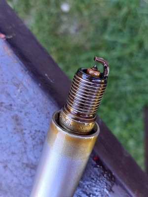

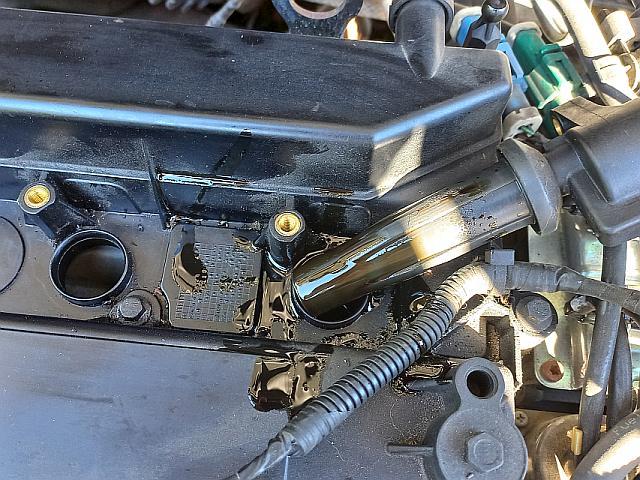

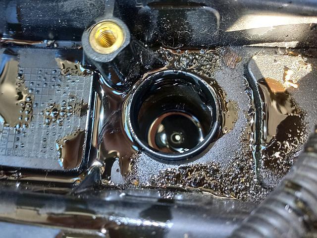

Dnes jsem měnil svíčky a mám to samé, 1 a 4 válec v oleji, v mém případě jak nahoře u gumy cívky, tak i dole na trysce. 2 a 3 byly OK.
Na příští úterý jsem objednaný k místnímu automechanikovi, protože sám se do toho pustit neodvážím. A budu doufat, že je to skutečně jenom to těsnění.
U prvního válce to nebylo až tak dramatické, no ale u čtvrtého jsem se doslova zhrozil. Guma od cívky doslova ležela v oleji, vysušil jsem vnitřek hadrem a když jsem vymontoval svíčku, tak to bylo jako bych jí zrovna vytáhl z oleje, normálně to z ní kapalo.
Delší dobu jsem pozoroval, že při prvním studeném startu to mělo snahu chcípnout, no během posledních dnů to už vždy i chcíplo, druhý start už byl OK. Proto jsem jako první chtěl vyměnit svíčky, no a příčina je jasná. Na nové to opět startuje na první brnknutí, akorát tedy musím vyřešit ten olej, doufám, že to snad nebude nic vážnějšího než to těsnění.

Zrovna tohleto vzhledem k tvým zkušenostem se servisy a (ne) náročnosti výměny těsnění ventilového víka bych si to udělal sám. Zásadní úspěchu je kvalitní těsnění.
Je potřeba dodržet pořadí dotahování a utahovací momenty.

Pořadí utažení šroubů ventilového víka pro Duratec 1.8 / 2.0.
- prvotní utažení prsty
- konečné utažení na 10Nm

Těsnění jsem vyměnil, šrouby jsem utahl bez momenťáku šroubovákem s nástavcem a zatím to vypadá, že olej na svíčky neteče. Jediný zádrhel byl, že na obalu nového těsnění bylo napsáno Duratorq. Ale čísla byly ok a tvarově to taky odpovídalo.
