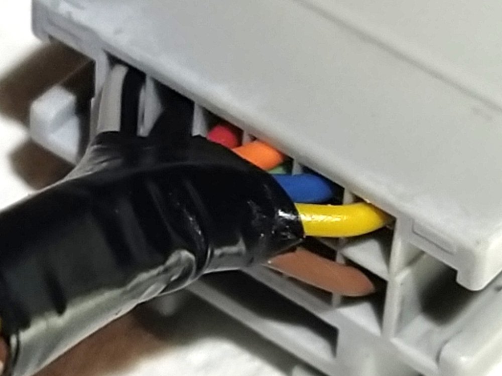

Stav je ten, dráty vedoucí k motorku sklápění na konektoru končí na pinech 3,4, nikoliv 2,4. Měřeno v situaci, kdy bylo vše odpojené. Ve středu najdu, kde je chyba.

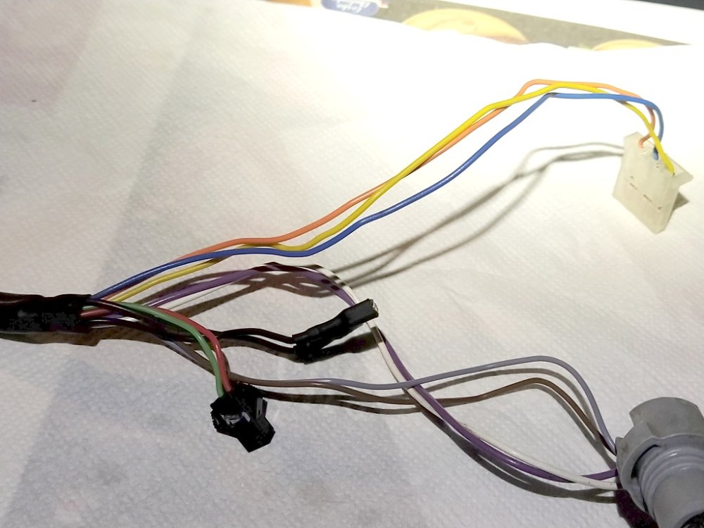

Tak jsem zrcátko kompletně rozebral a podíval se na piny. Nemyslím, že to není originál. Opravdu sklápění zrcátka k autu ovládají vodiče na pinech 3 a 4. Z pinu 3 vedou dva dráty - zelený a oranžový /viz foto). Oranžový jde na vertikální naklápění zrcátka, zelený na sklápění. Foto konektorů a schéma zapojení přikládám.

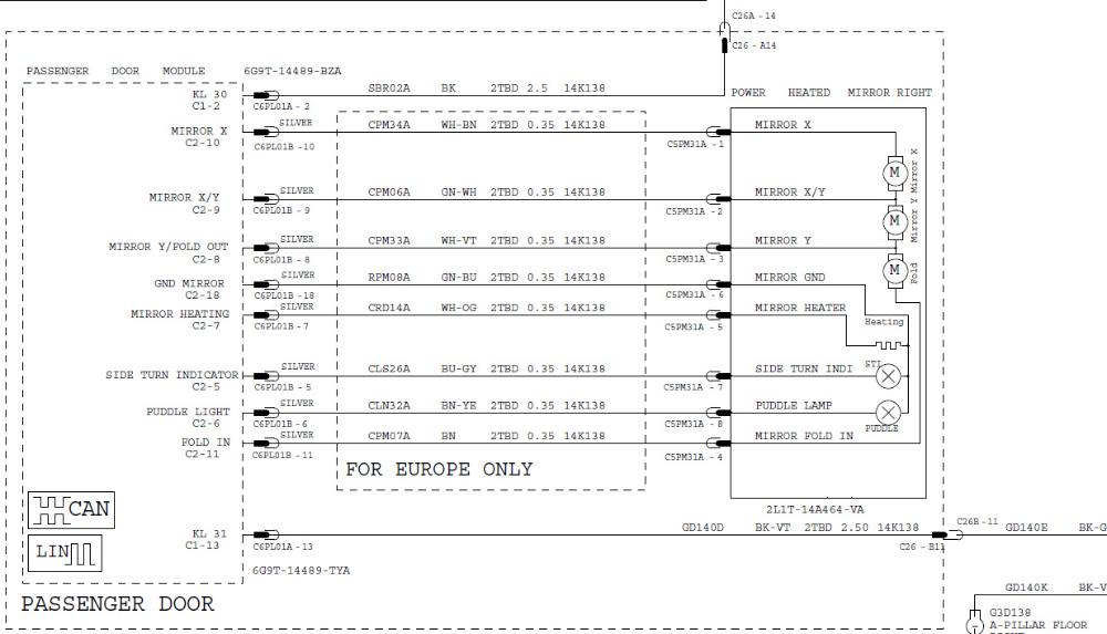

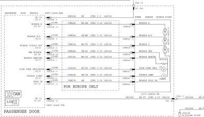

hmm, tak pak je chyba ve schematech vyrobce

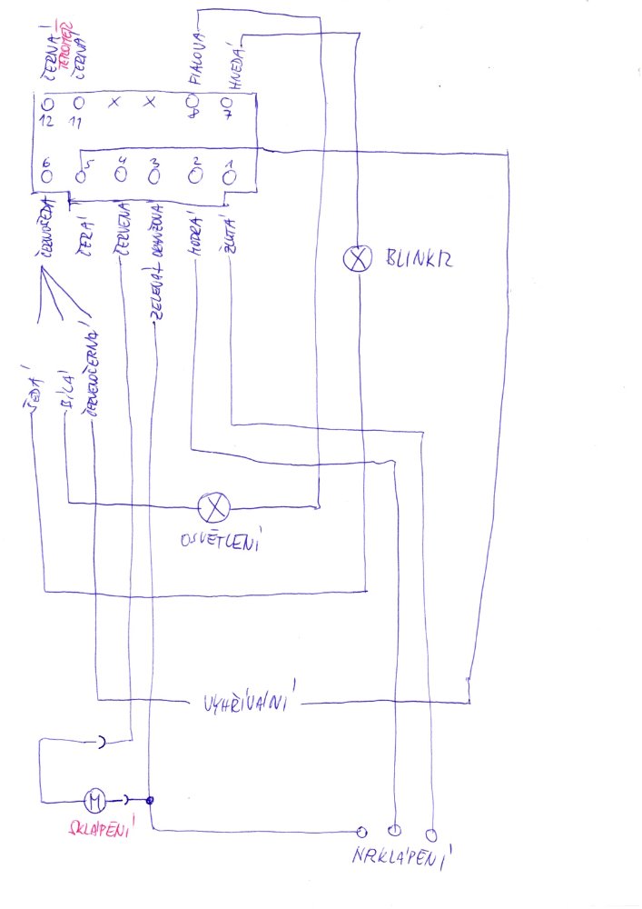

Na externím zdroji, po zapojení na piny podle mého schématu se vždy příslušný pohyb konal. Odběry při naklápění 0,04A. Při sklápění to dostávalo celkem zabrat, to tam šlo přes ampér. Ale to by asi tak mohlo při zátěži i být.

Dohledal jsem schéma, které odpovídá mým drátům, takže tady také není chyba. To skoro vypadá, že tohle chování dělají nevhodné parametry motorku sklápění. A to se tedy zkouší blbě. Já tam snad na chvíli dám originál (zase trochu funguje). Ale měnit ten motorek není na deset minut.
