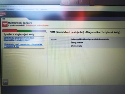

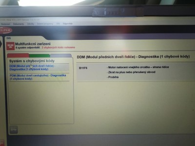

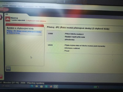

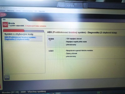

Zdravím
Mám takový problém.
Minulý rok jsem nechal klíček v zapalování vypnutý a vybil jsem si baterku do 0. No nic nechal jsem dát novou. Stejně už byla letoucí.
Tento rok v únoru se mi z ničehonic vybila baterka zase, tak jsem koupil novou a dal to k autoelektrikáři. Ten to proměřoval několik dnů a nenašel nic, tak jsem jezdil doteď a zrovna, jak jsem chtěl jet k doktorce, tak samozřejmě vybito. Odemknout šlo, budíky normálně šly, větrání zapnuté a jak jsem chtěl nastartovat, tak jen blikaly rychle na budících výstražné. No nic jel jsem sockou. Odpoledne auto už mrtvé uplně. Takže zase nová baterka. Normalně vše fungovalo, ale raději jsem ji odpojil než budu schopný ji změřit.
Další věc je řidičové zrcátko. Z niceho nic se letos na jaře přestalo zavírat a u spolujezdce se zavírá až když znova otevřu a zavřu.
No a aby to nebylo málo, tak 2 týdny z5 mrtvá navigace TravelPilot FX. Úplně tma. Nevím jestli to je ta "vnitřní paměť", protože už se mi to stalo 2x a do 5 dnů se to samo vzpamatovalo. Teď už ne.
No a už delší dobu nefunguje tlačítko pro zdvih sedadla.
Podle mně to je někde v elektrice, ale co a kde to nevím.

myslel jsem si to - odchazeji Ti v nem pameti a jako vedlejsi efekt je nevypnuti auta a tim vybiti autobaterie ... reseni je snadne: odpojit radio
zamykam; reseni FX je popsano jinde
