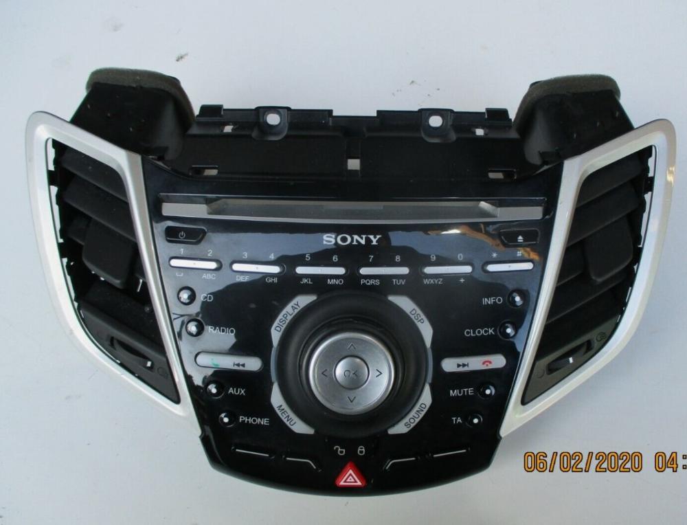

Máte někdo toto? Hraje to lépe?
Focus MK3 1,6Ti-VCT 77kw Candy Red, Fiesta MK7 1,25 44kw
- Příspěvky: 25096
Re: Fiesta mk7 příjem radia
tohle je celni panel, to Ti prijem neudela - radio tuner je v CDmechanice

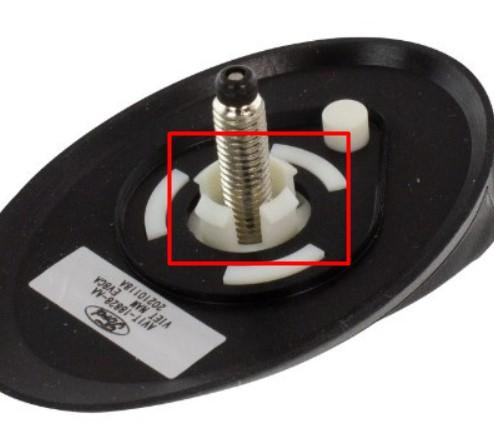

Konečně jsem se k tomu dostal, sundal jsem drzak antény a ten sroub je úplně rezavy. Vyčistil jsem to, ale úplně to nešlo protože ta rez jde až pod plast. Držák koupím nový.

mezi sroubem a strechou ma byt plastova izolace - mas ji tam?

jo, to je ono

JJ bylo to tam, jeden zobáček se ale ulomil. Mám už objednaný nový držák. tak uviídme.

Tak jsem ten drzak vyměnil, teď je se standardní anténou. Je to určitě lepší, uvidíme později.
Každopádně když jsem to měnil v garáži bez anteny tak jsem měl pustene radio, a když jsem nasrouboval ten sroub na drzak rukou lehce, hrálo hezky, když jsem dotáhl lehce klíčem, začalo škrčet.
Tak jsem to párkrát povolil a zasrouboval, dal anténu a vypadá to ok. Ale nejlépe to hrálo, když ten šroub byl jen na pár závitech.

Tak vypadá to zatím, že to problém se špatným příjmem vyřešilo..
