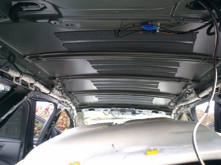

tady mas moji strechu - jsou tam jen standardni vyztuhy, nic navic
http://www.ford-focus.cz/forum/download ... &mode=view

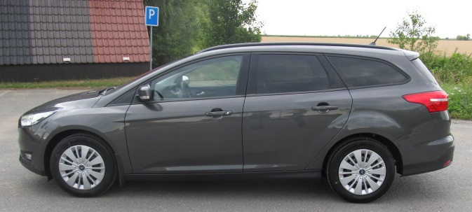

auto ma stresni nosic z vyroby: http://www.ford-focus.cz/forum/download ... &mode=view

jop, ja mám tiež origo hagusy z vyroby... chromové
radšej by som čierne ako má Zaqik

Podle fotografie ZaQik by tedy neměl být problém hagusy vyměnit. Otvory na přidělání jsou každopádně pod klasickou plochou plastovou lištou připravené tak snad to tak bude i když sundám stropnici..
