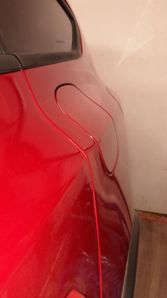

Sorry, že zakládám nové téma...ale jedná se mi o to, jestli to má smysl dávat k reklamaci či zda se jedná jen o nepřesnot výroby... plastového krytu tankovací zátky. Dnes jsem zjistil, že tvar krytky zcela neodpovídá tvaru blatníku...odstávající horní i spodní část...viz foto. Máte s tím někdo zkušenost?...Je možné, že kryt je na "pantu" nasazený chybně? :nixw: Nerad bych něco odlomil...při kontrole :? jedná se o mk4 po FL :wink: díl

Povedal by som, že to má sedieť presnejšie k tvaru karosérie:

Tak jsem se nakonec rozhoupal :D s zastavil se v Ořechu a nakonec to vypadá na opravu horkovzduškou :dih: , prostě profi, jsem objednanej. O té horkovzdušce jsem přemýšlel...ale když to popraská...tak ať v tom nemám prsty :lol: ...jinak dá se nějakou nedestruktivní metodou sejmout ten kryt?

Právě...ale do toho se jim zřejmě moc nechce...moc práce a hlavně lakování :D ...tak nejdřív horkovzduška :dih:

Tak jsem to nevydržel a zkoušel jsem si zničit ten plast z víčka sám...a světe div...docela to s tou horkovzduškou šlo. Vždycky chvilku nahřát ze spodní části a snažit se tvarovat...No...přinejhorším se ten plast koupí a nechá stříknout... :wink: ...ale
takhle mi to stačí. Zřejmě někde musel delši dobu ležet v horku, než ho tam nasadili :nixw:
