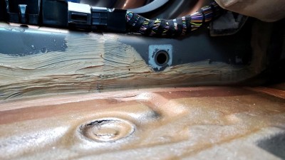

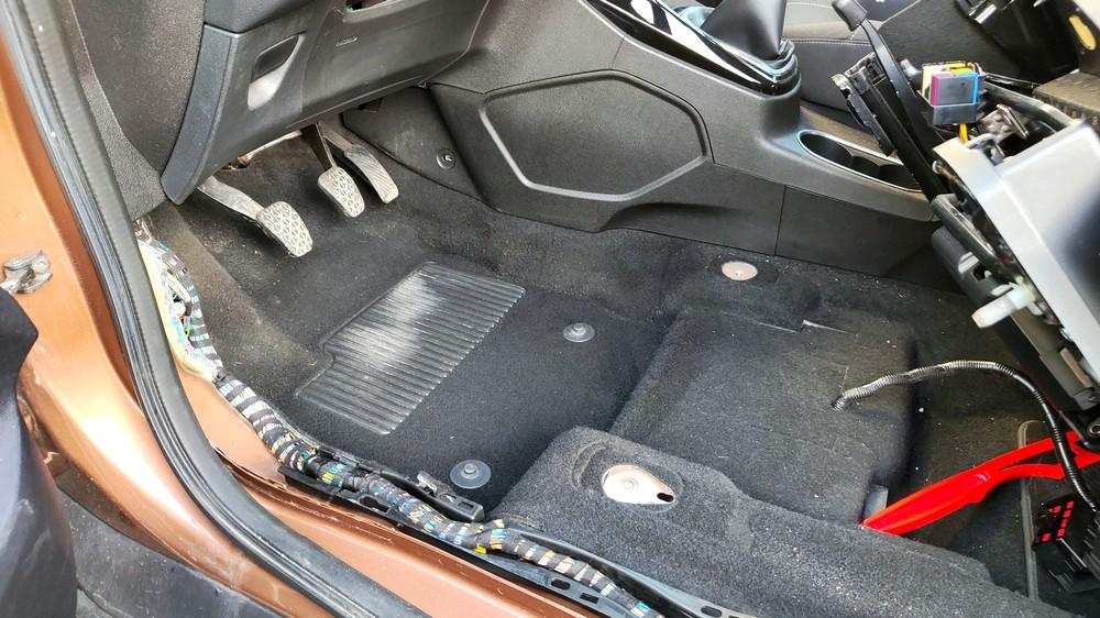

Nějakou dobu řeším, že se v B-maxu mlží zevnitř skla. V loňském roce jsem objevil bazének u rezervy a v bočních dutinách za nárazníkem. Tam mám teď po opravě sucho..

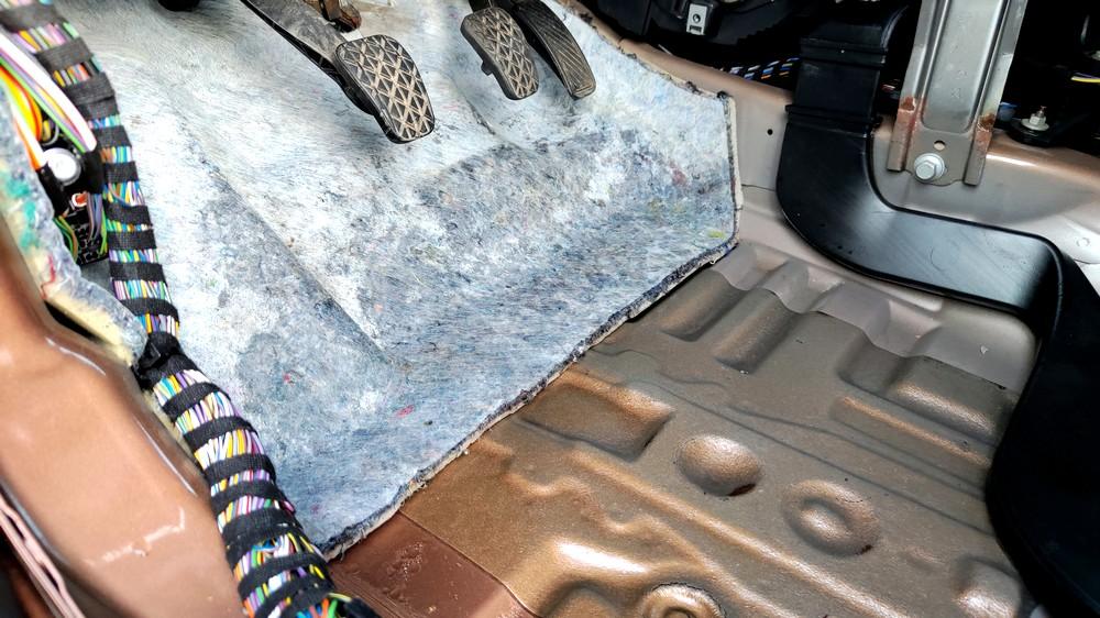

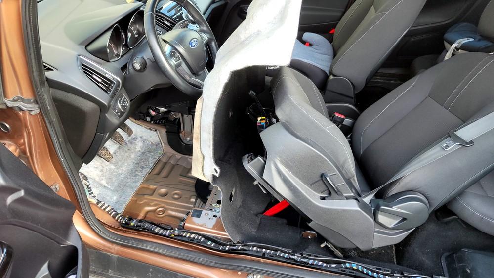

Našel jsem ale místo na podlaze u nohou řidiče, kde také byla voda. Nacuclý koberec nyní suším. Zkoušel jsem to "zalévat", teď celou noc a den pršelo a dole sucho. Napadla mě hadička pro odvod kondenzátu z klimy, ale tu na této straně nevidím. Nenapadá někoho, kudy se tam může voda dostávat?

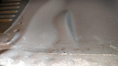

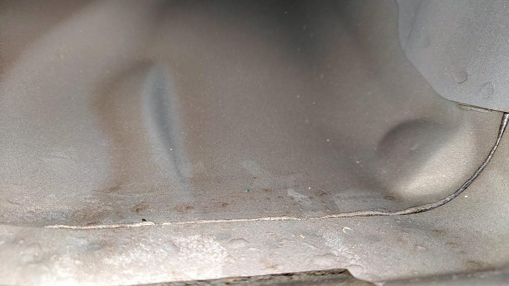

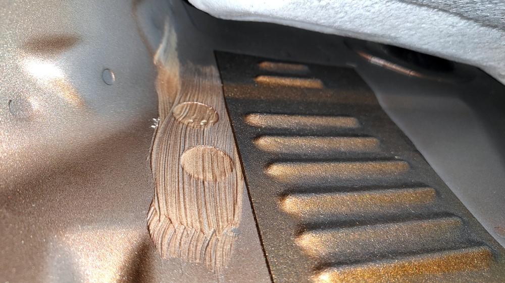

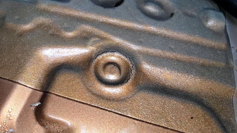

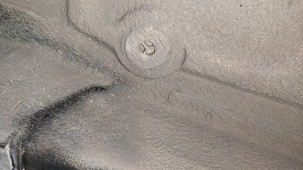

Zatím mi padlo do oka jen to kolečko, kde jsou prasklinky a zespod je nějaký (odvětrávací?) otvor..
Kolem volantové tyče sucho.
Ty odlepené krytky děr za to také nemůžou, jen jsem se díval dovnitř..

Praskliny v bitumene na podlahe su normalne. Rokmi budu len pribudat. Ten bitumen nie je vodotesniaca hmota, ani sa s nim tak nepocita. Aj podla stavu zvonku to tadial nejde.
Dierky na odvod vody z dveri mas ciste?
Ten koberec, co ti zostal za pedalmi, odchlipni ho od plechu hore, strc tam ruku a skus, ci netecie voda zhora a nie je tam mokra pena. Ak mas upchane odvodove kanaliky spod celneho okna (ako je motor stieracov) alebo je tam prasknuty tmel (casty stav), moze ist voda odtial. (vychadzam z Fiesty, Bmax to tam ma asi +- rovnake)

podobny pripad jsem resil na FF2 - byla to prasklina v lepidle celniho skla; zalevani na test nepomaha, musel jsem na to vzit wapku

Dveře čisté, otvory průchozí. Pod torpédem bylo úplně čisto a sucho, těmi odtokovými kanálky jsou myšleny díry na bocích pod motorky stěračů? Našel jsem nějaký postup na https://www.bmaxownersclub.co.uk/thread ... #post-7229, píšou tam o nějaké ucpané hadičce, kterou jsem ale ani pod všemi těmi plasty nenašel.stano. píše: 19.02.2024 17:10Dierky na odvod vody z dveri mas ciste?
Pod koberec jsem šahal, tam je do vrchu už sucho. Mokro bylo jen jak je vidět ta mapa.Just to share, my water I greys was caused by a blocked water drain pipe that was meant to take water away from the roof and windscreen, it was located just in front and under of the windscreen, under the bonnet. I had to remover the grill type thing where the wiper motor is located under and there my friend was the blockage. It was full of old rotting leaves and such debris. Once cleaned thoroughly I dried the car out inside and all was good.

az ususis koberec, vem papirove kapesnicky a naskladej je pod koberec od podlahy smerem nahoru, kam az to pujde (do sirky i vysky) ... to abys videl, kudy to pripadne steka

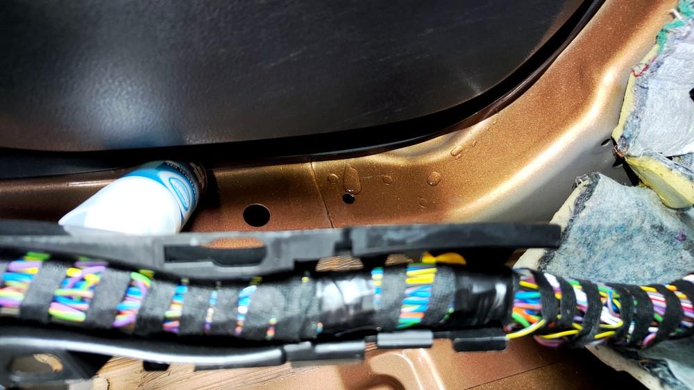

Včera jsem to zkoušel wapkou a nic, kolem skla nic, za kobercem nad pedály sucho atd.

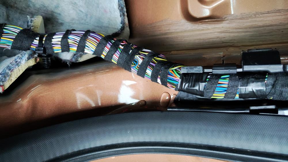

Dnes jsem si udělal fotku napřed od spolujezdce, abych vyloučil, že to tam kápne po otevření dveří... Přijde mi to jako kapky z vrchní části rámu dveří, nebo to jde někde kolem těsnění, což moc nechápu. Utřu to po zavření zevnitř a budu sledovat, jestli tam zase budou nebo ne.

Klimou to asi nebude. Dnes v noci a teď prší. Ne moc, ale opět mám kapky dole, někde to jde přes těsnění dveří.

na l.p.prahu jsou vidět na vnějšku mapy od vody?? nebo se pletu ?? není to ve stejném místě jako kapky uvnitř ??
