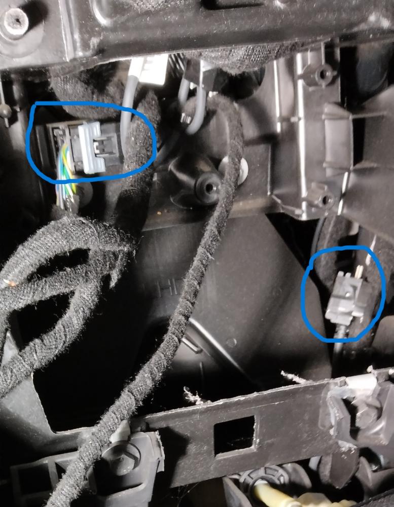

Já bych teda s dovolením navázal. Asi to stejně někomu svěřím, protože elektronika není zrovna můj obor. Bohatě by mi stačilo spojení telefonu s rádiem kvůli telefonování, případně pouštět přes BT písničky. U mě to za rádiem vypadá takhle - v pěně zamotaný konektor a dole ty dva označené. Chtěl bych vědět, jaké mám teda možnosti. Dík.
Ford Focus combi mk3, 1.6i
Ford Focus combi mk2, 1.6 TDCi
- Příspěvky: 24890
Re: Focus MK3 / dorabka Bluetooth
rozmotas konektor a zjistis, jestli je to priprava na BTmodul nebo SYNC1 (tj. BTmodul s emergency call)
- Příspěvky: 2
- Registrován: 12.12.2015 10:24
Ok. A je to někde popsané nebo se to pozná podle typu konektoru?
- Příspěvky: 24890
podle konektoru: kdyz je vnitrek modry, tak BTmodul; kdyz cerny, tak SYNC
