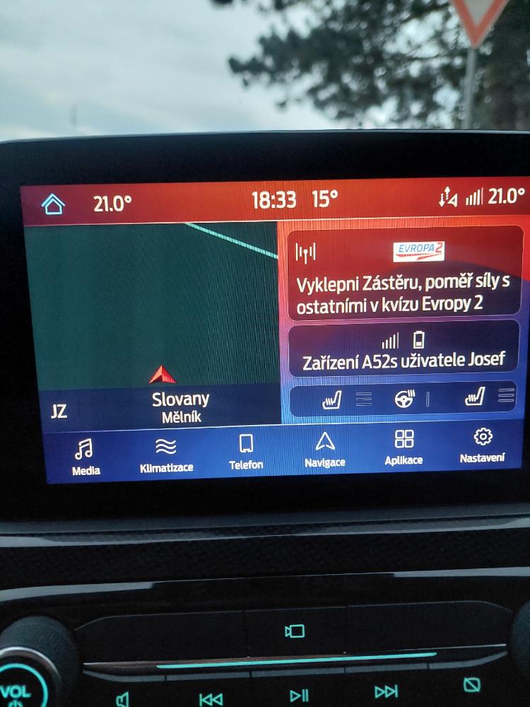

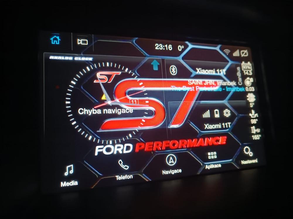

Taktování pomohlo k rychlejšímu načítání mapy po startu a výpočtu trasy. Sync je prostě trošku svižnější.
Určitě jsou dobré módy, kde odstraníte zbytečné hlášky u navigace, u parkovací kamery.
Nějaké vizuální změny, jako obrázek alba na hlavní obrazovce, kruhové zobrazení volume a teploty při přenastavení. Občas to ale lidi přepatlaji :dih:

Martin89 píše: 20.03.2024 05:07 Nějaké vizuální změny, jako obrázek alba na hlavní obrazovce, kruhové zobrazení volume a teploty při přenastavení. Občas to ale lidi přepatlaji :dih:
Myslíš snad něco takovéhleho? :-D

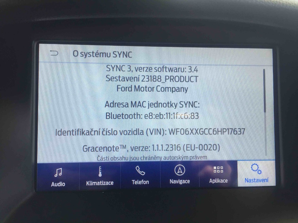

Jelikož se tu k tomu nikdo neměl, tak jsem to musel vyzkoušet já sám :nixw: :cooler: :Dancer:
Nejjednodušší cesta je pomocí Syn3Updater https://1url.cz/Ku67b
Zde zadáte svoji aktuální verzi SYNC a nastavíte si stažení na USB flešku rovnou reformátovací instalační balíček. Updater zkontroluje, zda Vaše APIM není vyrobena po roce 2020 a potom stačí jen provést instalaci v autě přes USB, instalaci kontrolujete přímo na displeji vozidla. Po kompletní instalaci ( 50minut i s mapama ) nezapomeňte udělat MasterReset.
Pokud máte APIM vyrobenou po roce 2020, je to horší cesta, ale je to taky řešitelné. Reformátovací balíček stáhněte také, ale z ROOTu flešky odeberte soubor autoinstall.ist . Flešku zatím nevkládejte do auta. Použijte jinou flešku pro Jailbreak APIM https://1url.cz/1u67A, poté nainstalovat mod UniversalReformat https://1url.cz/xu67m , který obejde změnu eMMC od Fordu u MY20 a po vyzvání na displeji vložte první flešku s REFORMAT daty. instalaci kontrolujete přímo na displeji vozidla. Po kompletní instalaci ( 50minut i s mapama ) nezapomeňte udělat MasterReset. Pro tento postup se musíte registrovat na stránkách FMods.
Výhoda modu UniversalReformat je ta, že můžete reformátovat jak starší tak i MY20 APIM stále dokola. Prostě to funguje i na změně eMMC od Fordu.
Snad to bude dostatečně pochopitelné, pokud by si někdo nevěděl rady tak já nebo někdo zkušenější rád nainstaluje :palec_nahoru:
PS: reformat muzete udelat i kdyz mate nejnovejsi 3.4 verzi a pomazil se nejak mod nebo aplikace. vzdy reformatem udelate jak SYNC, tak i mapy jako nove odnpana Forda...

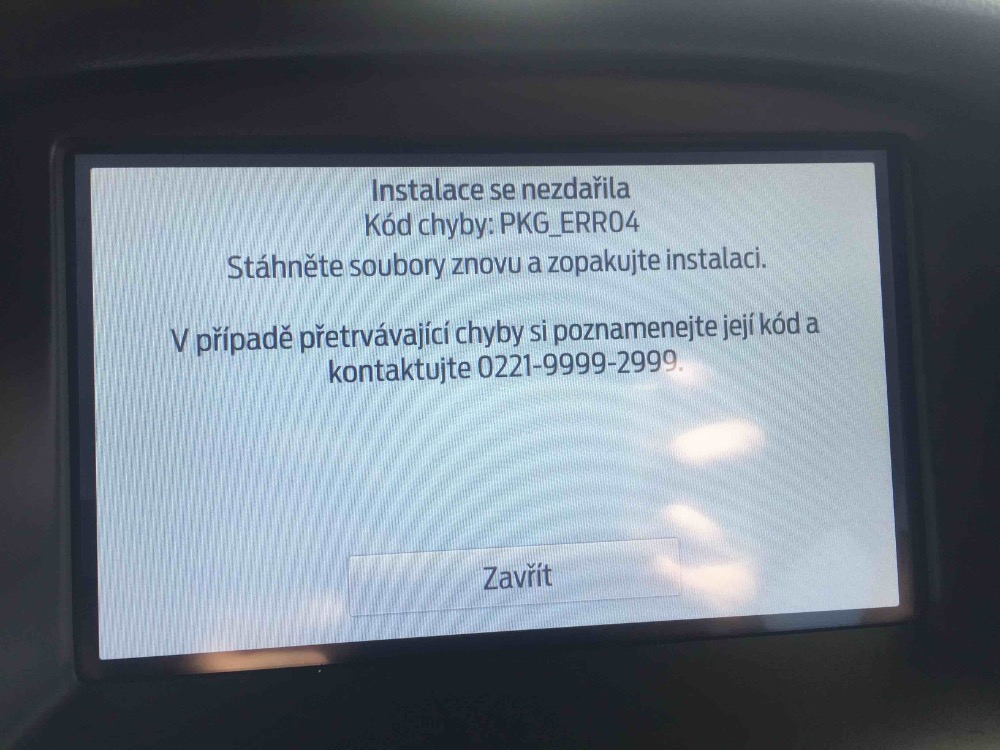

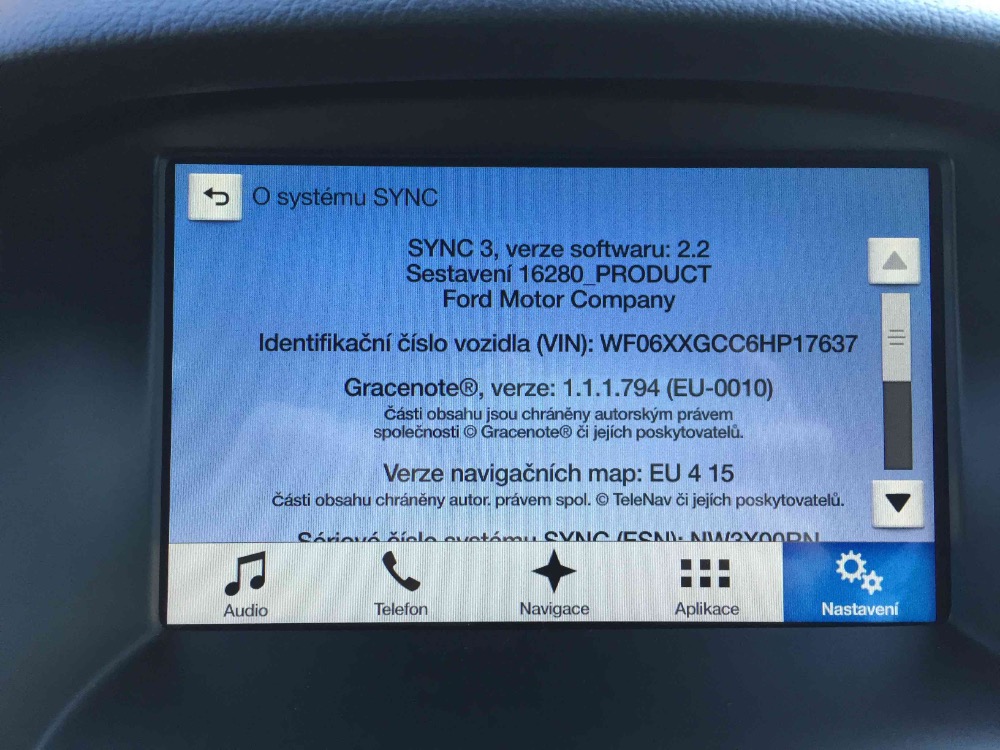

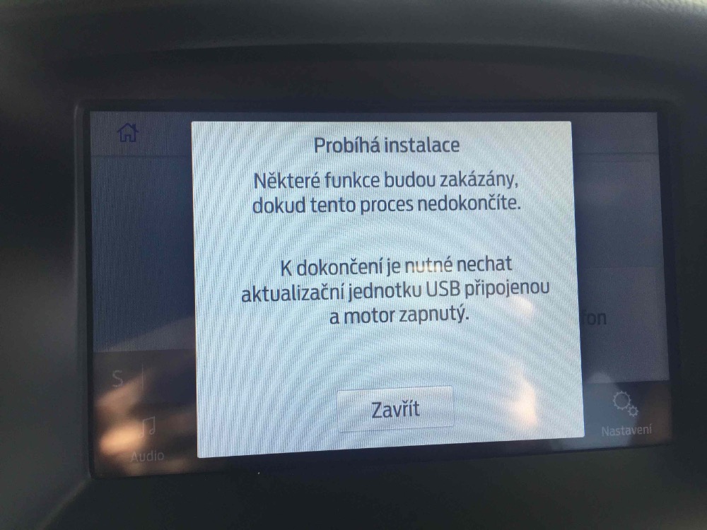

Zdravím Vás páni, dnes som sa rozhodol pre update z 3.0 na 3.4 a mapy F12 (išlo mi hlavne o tie mapy) stiahol som všetko z Cyanlabs podla návodu, (manual install pre Mac) všetko prebehlo celkom úspešne, Sync obnovený na verziu 3.4, po skončení updateu a reštarte - nemilá hláška na obrazovke
Všetky ďalšie pokusy o dokončenie inštalácie skončili takto
vyzerá to tak že Sync je už vo verzii 3.4 aj celý systém funguje, až na navigáciu, nezobrazuje sa mapa, skúšal som aj master reset - nepomohlo...
Čo s tým ďalej ? Je nejaka šanca na "návrat navigácie" :) respektíve mapy ? Vopred vďaka za rady...
toto bola povodna verzia
