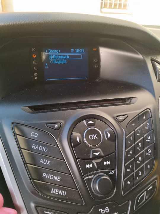

Mohl by mi někdo pls říci co je tohle za vehikl, viz foto ? Chtěl jsem zjistit verzi sw kvůli přehrání na 5.11 atd, ale nedokážu se dostat do servisního modu. Resp asi něco dělám blbě nebo už fakt nevím.
Na netu jsem našel něco o mačkání AUX apod, ale prostě menu nikde...
Focus 3 2011. Na povely mluví auto německy, jinak menu všude v anglině.
