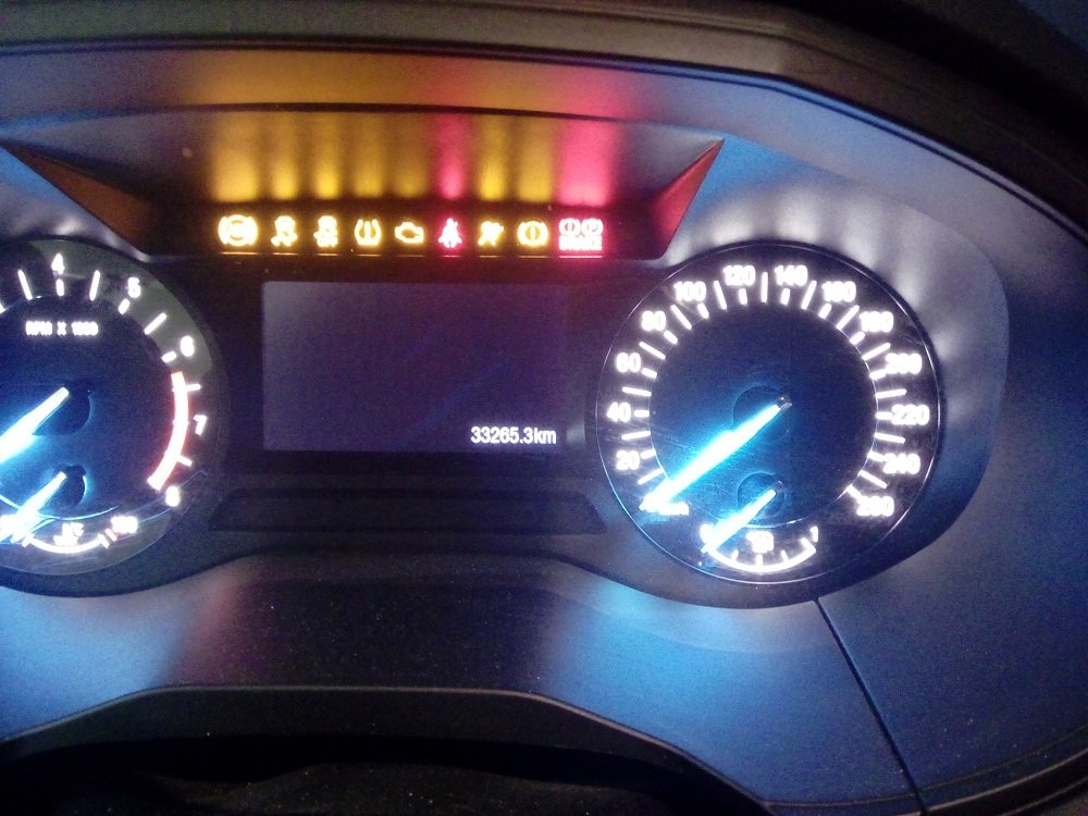

Nejsem si vědom, že by se mě při startování tato kontrolka rosvítila a zhasla
, ráno na to mrknu. Palubka je, analog ručičky a kontrolky. Display,na něm je čtení dopravních značek, PP, šipky jak řadit , TPMS, kontrolky :tempomat, digi tachometr, hladina ostřikovačů.. Zítra mrknu a bude jasno

Tak si měl pravdu
, je tam kontrolka čtvrtá z leva. Ani jsem si jí nevšiml, takže když vypnu TPMS v BCM. Ta kontrolka nebude svítit ?
- Příspěvky: 24774
Re: TPMS ?!
nebude ... a na STK ji budou hledat
