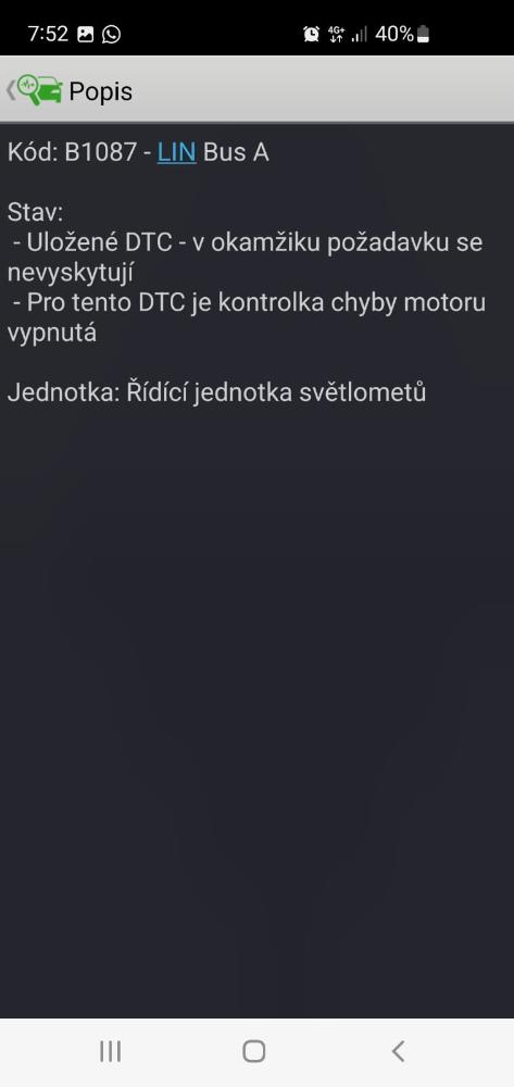

pecuch
Příspěvky: 136
Registrován: 30.01.2020 21:32
Bydliště: Modřice
Re: Světlomety (halogeny + LED)
Příspěvek od pecuch » 04.03.2024 15:38
Tak jsem zkontroloval konektor a prostříkal kontakty, ale nepomohlo to. Světlo blbne pořád, pásek chvilku svítí, pak ne. Včera jsem si všiml, že to asi začíná zlobit víc, v průběhu cesty mě světla přestaly měnit kužel a natáčet se do zatáček. Palubka žádnou chybu nepíše. Takže asi podobný problém jak už tady byl popsán dřív. Vypadá to, že teda asi zlobí pravé světlo. Zkusím diagnostiku a pak teda asi hledat nové světlo. Nebo někdo jiný nápad? Díky, R.

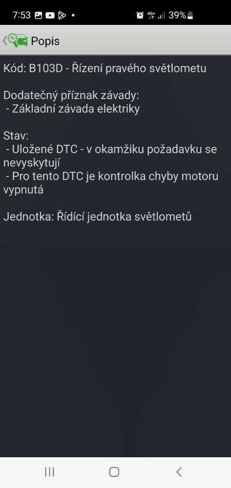

pecuch
Příspěvky: 136
Bydliště: Modřice
Příspěvek od pecuch » 11.03.2024 08:43
Dnešní diagnostika potvrdila, že chyby tam jsou, bohužel. Teď teda nevím, jestli má smysl zkoušet jinou řídící jednotku, nebo rovnou shánět světlo. Po vymazání zůstala zatím jen chyba B103D - řízení pravého světlometu.

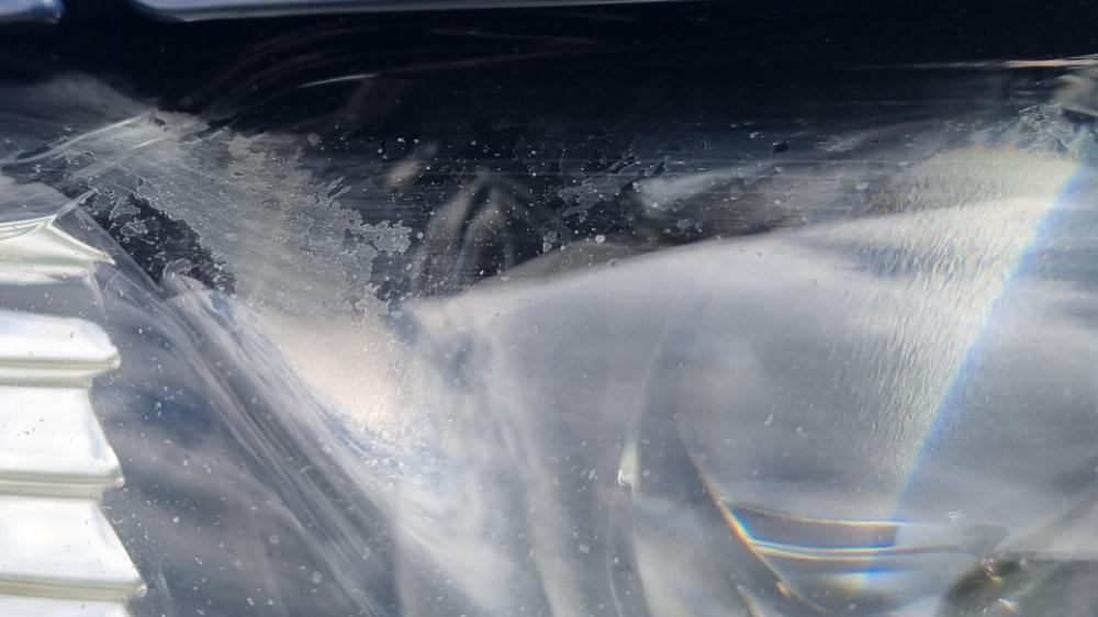

Příspěvek od Martin89 » 06.06.2024 15:54
Taky se někomu loupe lak ze světel? Myslel jsem si, že je to vosk, který vytekl po mytí z pod haupny. Dnes jsem zjistil, že se loupe lak. Kolik problémů tyhle světla maji, to je neskutečný.
Nejde to pořádně vyfotit, ale loupe se po celé délce světla.
Příspěvek od Adow » 07.06.2024 22:10
Já už je taky nemám pěkný... Bude se brousit a lakovat.
Příspěvek od Adow » 17.06.2024 12:16
Tak mám vyřešeno :palec_nahoru:. Cena 1200 za světlo a je to zalakováno.
Příspěvek od Ozzman » 17.06.2024 13:17
Takze se vlastne jedna o renovaci krytu svetlometu, kdy se povrch obrousi a pak se misto zazracne pasty, jejiz efekt vydrzi tak rok, svetlomet nalakuje?
