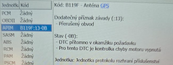

Ignoroval sem od instalace jednu chybu - přerušený obvod antény GPS. Přisuzoval sem to poslední verzi SW, která dělá problémy s hodinami a kompasem. Ale nejspíš to nebude tím, že? Anténa je připojená. Jinou nemám, takže nemůžu vyzkoušet zda je vadná.
Vacil
- Příspěvky: 201
- Registrován: 05.01.2020 09:04
- Bydliště: Obříství
Re: SYNC 3 - rady, tipy a problémy uživatelů
Předpokládám, že jsi pouzil takovou tu obyc GPS antenu v podobě černý krabičky s fakrou?
Sync 3 je trochu histerka na některý antény, jestli v testovacím režimu vidis gps satelity, tak neřeš. Jestli tě DTC trapi, tak zkus jinou anténu.

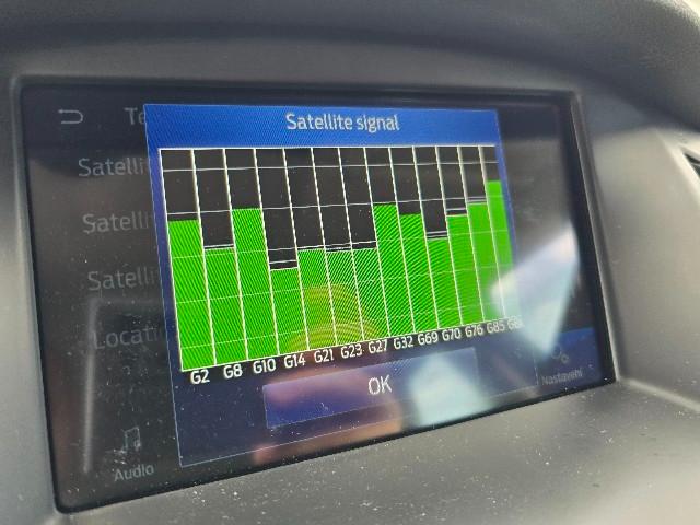

- Otomar
- Příspěvky: 543
- Bydliště: JMK
Ano, obyc antena s fakrou pod palubku. Jak se dostanu do testovaciho rezimu?
EDIT: našel sem to.
/You can access a "secret" menu on the SYNC 3. To do that, press the right arrow button on the steering wheel and the right arrow button (Scan button) on the infotainment panel at the same time and hold them for five seconds./
EDIT2:
Satelity mame. Takze to bude opravdu chyba te posledni verze.
EDIT: našel sem to.
EDIT2:

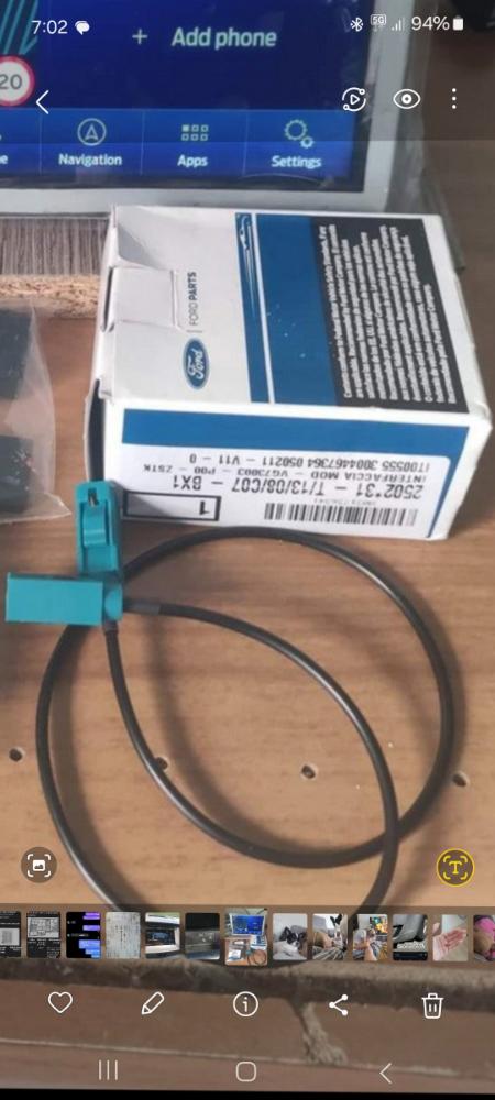

Jouzef88
- Příspěvky: 135
- Registrován: 17.11.2023 20:14
Prijem signalu je dostatecny sz vyborny. Pro vyreseni DTC pouzij original FORD antenu
