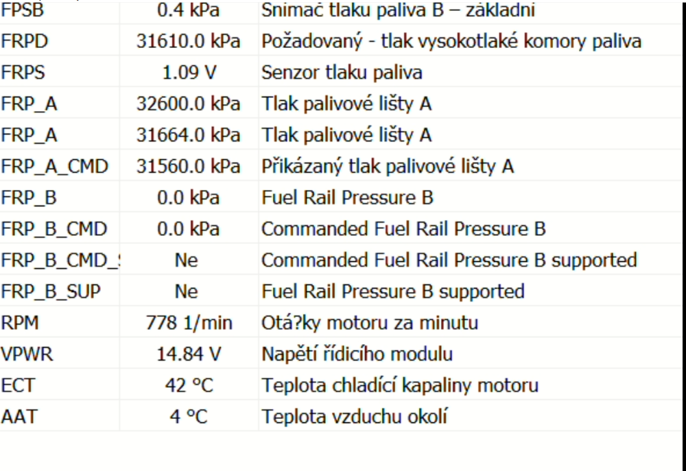

Čeho jsem si přes diagnostiku Forscan všiml, že to vyhodilo chybovou hlášku P008A:21-28
Vyhodilo to tuto chybu 23.7.2024 v 19:29:58. Nevím, jestli tehdy start byl, nebo nebyl špatný.
Přikládám celý výpis chyby. Překlad je trochu krkolomný.
Při špatném startu to nekontroluji přes diagnostiku, jestli to tu chybu vyhodilo, takže nevím, jestli to má nějakou souvislost.
Auto normálně jezdí, krásně táhne.
Předem děkuji za rady.

===PCM DTC P008A:21-28===
Kód: P008A - Tlak nfzkotlakTho systTmu paliva - prfliš nfzký
Dodatečný příznak závady (:21):
- Amplituda signálu nižší než minimum
Stav (-28):
- Uložené DTC - v okamžiku požadavku se nevyskytují
- Pro tento DTC je kontrolka chyby motoru vypnutá
Jednotka: Řídící jednotka motoru
Snímek #1:
-EVENT_TIME: 271958873 s (Tue Jul 23 19:29:58 2024) - Event time
-TOTAL_DISTANCE: 218722 km - Celková vzdálenost
-MODULE_VOLTAGE: 12.3 V - Napětí řídicího modulu
-OUTDOOR_TEMPERATURE: 26 °C - Venkovní teplota
-LOAD: 0.00 % - Vypočítaná hodnota zatížení
-ECT: 53 °C - Teplota chladící kapaliny motoru
-MAP: 98.0 kPa - Absolutní tlakové čidlo potrubí
-RPM: 0 1/min - Otá?ky motoru za minutu
-VSS: 0.0 km/h - Rychlost vozidla
-IAT: 35 °C - Teplota nasávaného vzduchu
-MAF: 2.11 g/s - Průtokové množství vzduchu
-BARO: 98.0 kPa - Atmosférický tlak
-VPWR: 12.38 V - Napětí řídicího modulu
-AAT: 26 °C - Teplota vzduchu okolí
-APP_D: 14.90 % - Poloha pedálu akcelerátoru D
-APP_E: 15.29 % - Poloha pedálu akcelerátoru E
-FUEL_TIMING: 0.00 ° - Časování hlavního vstřikování ve vztahu k horní úvrati (TDC)
-FUEL_RATE: 0.00 l/h - Průtok paliva v motoru
-EOT: 49 °C - Teplota oleje motoru
-FLI: 43.53 % - Hladina paliva
===END PCM DTC P008A:21-28===

Ešte zmáram tlak pomocného čerpadla v nádrži podľa diagnostiky je 4 kpa a že ma byt okolo 3 kpa tak to vyzerá že je pripchaty palivový filter.
