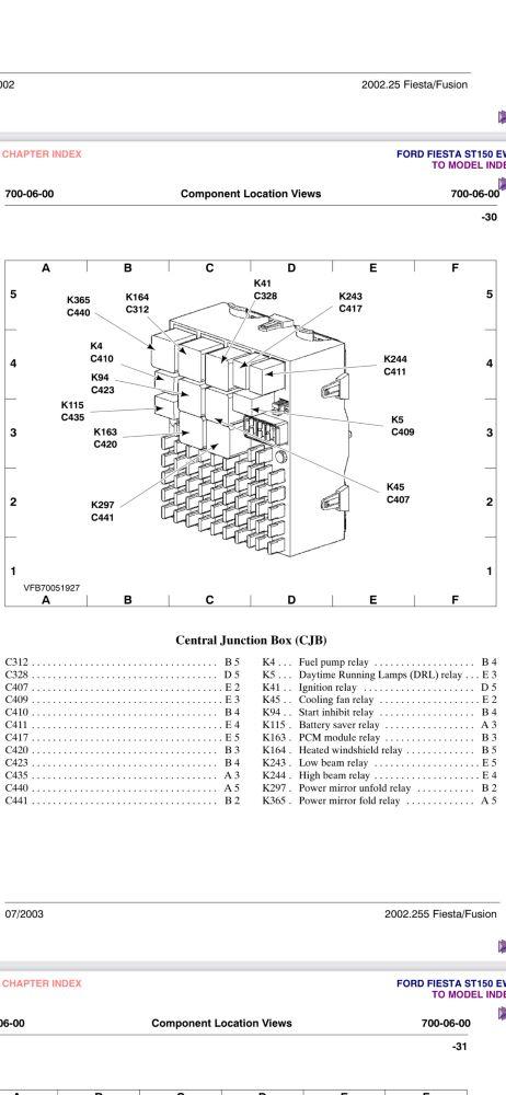

Ťažko sa mi dostáva k autu, ale dnes sa mi podarilo ešte niečo skontrolovať. Našiel som ešte túto schému GEMu, kde sa píše, že sklápanie riadia 2 relé - jedno na fold, jedno na unfold:
V aute ale to "unfold" K297/C441 chýba:

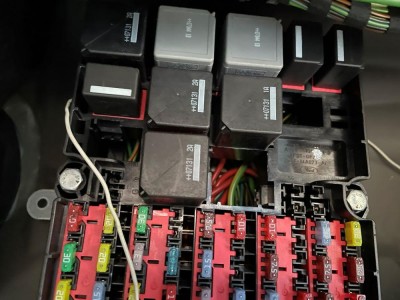

Druhá vec ale je, že na schéme poistiek priamo v aute je to "fold" relé (K365/C440) označené ako "Autolamps" - v aute ale svetelný senzor nie je.
Tie konektory sú na GEMe z opačnej strany? Resp. ktoré dráty máš na mysli?
Dverová kabeláž ide od zrkadiel do prechodky do kabíny, čo sa ale deje ďalej, to netuším.

koukas na mk6 ... mk6.5 je jinak
na fotce je kabinova pojistkovnice, ne GEM :roll:

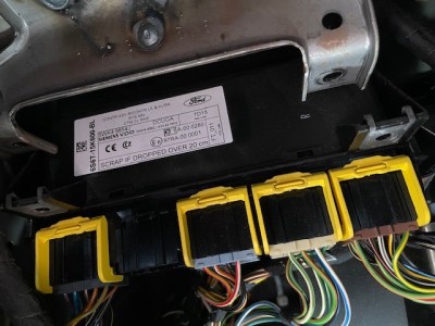

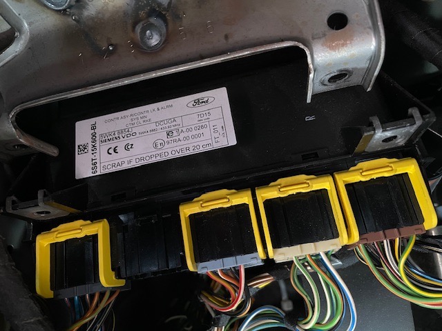

Konečne som sa k tomu dostal...takže pozerám na GEM a vidím tu nasledovné:
Predpokladám, že "druhý konektor" je druhý zlava, takže tento:
A vyzerá že piny 15 a 16 sú teda neobsadené - čo dáva logiku keďže sklápanie nejde.

Bude to zrejme druhý = 2. zlava, aj poliak to tu tak píše:
https://fiesta-mk6.pl/test-gem-fiesta-mk6.html
- sedí to aj podla toho pinu 14 a 20, čiže potrebujem ešte tie dotiahnuť do dverí - vedel by si mi aj tam dať čísla pinov na konektore?

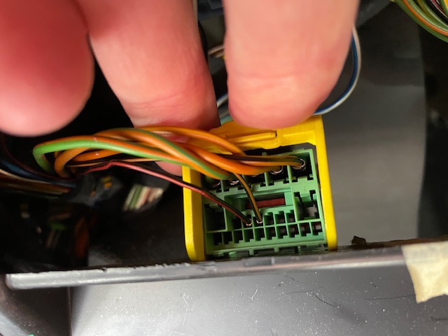

Re: Fiesta mk6.5 - sklápanie zrkadiel
Příspěvek od ZaQik » 21.04.2025 10:01
v tom zelenem konektoru nevidim obsazene piny 14 a 20 :nixw:
cisla pinu ve dverich (i pro zrcatko) jsem Ti napsal v predeslem prispevku

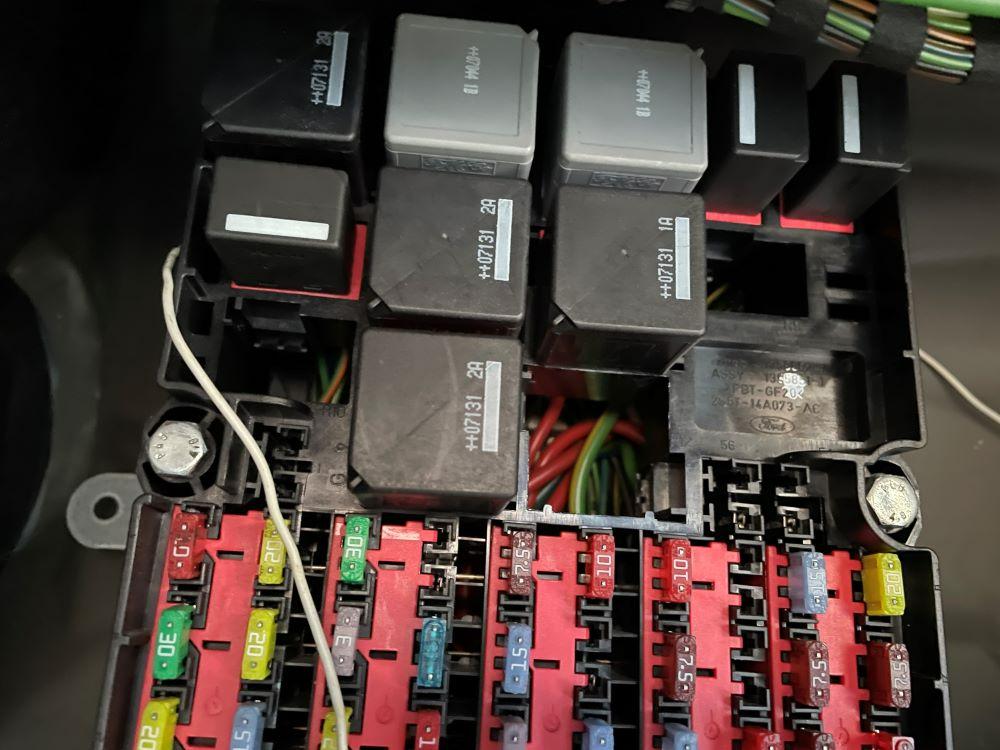

Ďakujem, ešte dúfam posledný dotaz, aby som bol naisto, GEM 20 na F8 - F8 je poistka, áno? Čiže priviesť na tento pin šťavu z tejto poistky, správne to chápem? Mám ju na poistkovke osadenú, je to tá 7,5A v prvom rade - viď foto vyššie, takže by som sa len na ňu napojil a priviedol to na ten pin 20.
:arrow: Roman_Ko211
Příspěvky: 24655
Příspěvek od ZaQik » 22.04.2025 11:59
ano, F8 je pojista a uz je pouzita pro ovladani zrcatek
