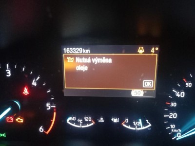

Příspěvek od laad » 03.11.2024 15:04
Mě se životnost oleje ukazuje v procentech průběžně. Naopak ale nevím jak mám vymazat stav po výměně oleje. Tuto volbu v menu v palubovce nemám. Olej jsem vyměnil a stále dál hlásí, že je nutná výměna oleje.
Pro zajímavost, když jsem měnil olej minule ve chvíli kdy to hlásilo "Nutná výměna oleje", tak po výměně oleje (po několika najetých km) hláška zmizela sama bez jakéhokoli resetu. Tentokrát jsem olej měnil ještě když byla hláška "Brzy bude nutná výměna oleje", hláška nezmizela, postupně přešla v nutnou výměnu oleje, životnost ukazuje 0% a hláška stále otravuje.
Poradí někdo jak to manuálně zresetovat, když to v menu nikde nevidím?

Příspěvky: 13682
Registrován: 18.07.2011 19:55
Re: Výzva k výměně oleje
Příspěvek od stano. » 03.11.2024 16:58
Stlacis a drzis brzdu a plyn. Zapnes zapalovanie (len do rozsvietenia kontroliek, nestartujes). Pedale stale drzis. Zobrazi sa hlaska o prebiehajucom resete intervalu. Drzis a pockas az do ukoncenia resetu.
laad
Příspěvky: 17
Registrován: 07.07.2010 22:18
Příspěvek od laad » 04.11.2024 19:19
Toto mi fungovalo u Focus II. Bohužel u Focus IV už to nic nedělá.

nastaveni - vozidlo - zivotnost oleje ... Stiskněte a podržte tlačítko OK, dokud se nezobrazí potvrzení o restartování systému.

Tuto položku v menu nemám, životnost oleje se mi ukazuje v menu info a tam to podržením OK smazat nejde.
Ještě jsem hledal přes ForScan, že bych toto menu někde aktivoval, ale neúspěšně.

laad
Příspěvky: 17
Příspěvek od laad » 11.11.2024 17:10
Tak nakonec zabralo současné sešlápnutí brzdy a plynu na více než 30 sekund, tak jak zde bylo mimo jiné napsáno. Předtím jsem to nenechal sešlápnuté dost dlouho, protože to nikde nic neoznámí, ani v průběhu ani po dokončení resetu (u Focus mk2 to psalo na palubovce). Hláška o nutnosti výměny oleje zmizela a stav oleje hlásí 100%.
