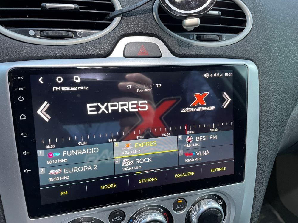

ScorpionSX
Příspěvky: 1836
Registrován: 29.01.2011 18:05
Bydliště: Trenčín, SR
Re: Android OEM Ford rádio
Příspěvek od ScorpionSX » 20.12.2024 19:01
Len pre ilustráciu, takto vyzerá originálna rádio appka pre Mekede M700s(tzv. "FYT" model):
A takto appka NavRadio+ na rovnakom rádiu kde je možné vstavanú appku nahradiť touto:
Rádio: https://www.aliexpress.com/item/1005007683523925.html
:arrow: Roman_Ko211
