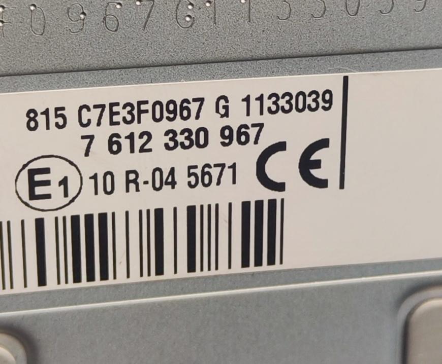

kuzelka12
- Příspěvky: 2
- Registrován: 08.01.2025 09:58
Re: Dekódování navigace blaupunkt - kalkulačka
Zdravím, zkoušel jsem kalkulačku, ale taky mi nefunguje kód 2464 .. můžu poprosit o rozluštění?
Díky
C7E3F0527 A 7691153
7 612 330 527
Ford Mondeo mk4
Díky
C7E3F0527 A 7691153
7 612 330 527
Ford Mondeo mk4

kuzelka12
- Příspěvky: 2
Rád bych zkusil, ale teď jsem nastartoval a rádio se rozjelo, akorát mi nejede obraz.. nebo jakoze rádio svítí i obrazovka, ale nejsou tam texty
kdyz vypnu a zapnu rádio tak se rozsvěcuje jen podsvícení a ukáže se datum a čas.. co s tim prosím?
- Příspěvky: 25113
FX se louci ... bude chtit do servisu
Frantisek77
- Příspěvky: 5
- Registrován: 11.01.2025 12:10
Ahoj, mohu poprosit o kód,
BP1422W1254601
Děkuji za pomoc.
BP1422W1254601
Děkuji za pomoc.
- Příspěvky: 25113
7626 nebo 1626
