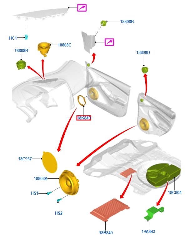

nasel jsem ve svych zasobach podlozky pod predni stredobasy
... neni mi jasne, jak to ma ve dverich drzet - ty dve od sroubu "omackane" diry nikam ve dverich nevedou, protoze je v plechu vyrez na cely reprak :nixw:
Příspěvky: 25163
Re: Výměna repro FF3
Příspěvek od ZaQik » 26.09.2021 10:33
tak podlozky se pouzivaly u prvnich predFL dveri, ktere maji jinak pripravene otvory pro repra ... asi se puvodne pocitalo s jinama reprakama a pak se v ramci uspor preslo na tvar mondeo mk4 ... a pozdeji se upravil i prostrih dveri, aby se usetrilo za plastovou podlozku a srouby ... takze podlozky s klidem muzu hodit do kontejneru na plasty :wink:
