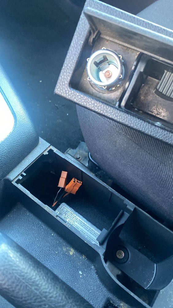

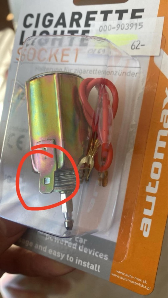

Snažil jsem se vyměnit zapalovač mám mondeo r.v. 2005 měl jsem tam klasický zapalovač na 2 káblíky s oranžovými přípojkami a v nejbližším obchodě s autodíly jsem koupil nějaký univerzál jenom se středovým připojením a červeným káblíkem. Bylo mi řečeno že mám oba káblíky připojit na střed tak jsem vzal ten červený kabel co byl k zapalovači a spojil oba kabely k sobě a připojil ke středu, připojil zem a při zastrkování pojistky okamžitě problesklo a zničila se neví někdo co jsem udělal špatně? Mám prostě koupit zapalovač co je na 2 kabely? Děkuji za odpovědi

Bez za tim co ti řekl,že to máš spojit a nakopej ho pořádně do zadnice...
samozřejmě že jsi spojil kladný a zaporny pól a proto záblesk.... Červený na stred,černý na kraj jak máš označeno na první foto.

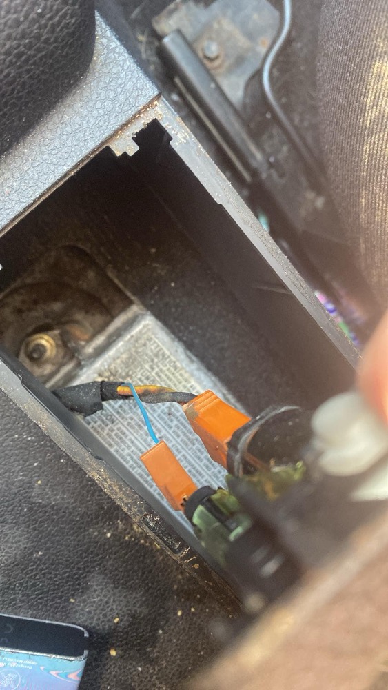

A kam dát ten modrý kabel na zem? Bylo mi řečeno že oba na střed a to na kraji je zem.

No co vím, tak zem je vždy černá,modry nemám tušení. Byli všechny tři v původní zásuvce?

Jeden nie je na podsvietenie?

Černý a oranžový byly vedle sebe a modrý byl bokem a byl zapojený do toho zeleného plastu takže to asi může být podsvícení. Takže když dám ten oranžovo žlutý na střed a černý na kraj bude to ok?

Ano,bude to ok,jak píše Stano,je to podsvícení,na to jsem úplně zapomněl,ono to poznáš i dle tloušťky drátu,že silnější bude na větší zátěž.
