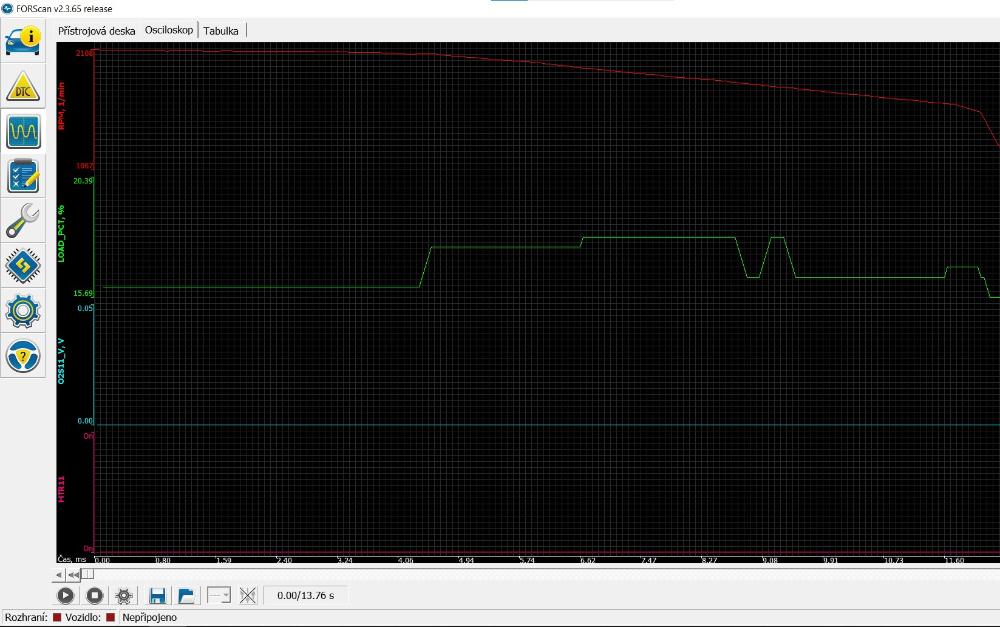

Řeším s pánem problém přes maily, ale dám to i sem, kdyby někoho něco napadlo. Nahrávám také soubory z Forscanu, kdyby se chtěl někdo podívat na celkový průběh.
- Otáčky
- Zátěž
- První lambda sonda
1) Graf při pomalém zrychlování a držení otáček, kdy auto cuká
2) Graf při deceleraci
3) Graf při volnoběžných otáčkách, kdy se auto dost často chvěje
Soubory z Forscanu[/size]
						- Otáčky
- Zátěž

Tak pán už nereaguje  Nicméně, je divné, že kolísá zátěž motoru. Včera jsem kontroloval i podtlakové vedení posilovače brzd a tam také netěsnost žádná není. Jediné, co jsem ještě neměnil je tlakový senzor na servo čerpadle a senzor klepání. Myslíte, že by to mohlo dělat něco z těchto dvou senzorů?
 Nicméně, je divné, že kolísá zátěž motoru. Včera jsem kontroloval i podtlakové vedení posilovače brzd a tam také netěsnost žádná není. Jediné, co jsem ještě neměnil je tlakový senzor na servo čerpadle a senzor klepání. Myslíte, že by to mohlo dělat něco z těchto dvou senzorů?- Fíkus1596
