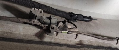

uzavreni sbernice MSX CAN (pro BLIS, ktery v aute neni)
JimmyPH
Příspěvky: 74
Registrován: 13.05.2009 16:10
Re: Konektory známé i neznámé
Příspěvek od JimmyPH » 27.04.2025 13:48
Jeste dalsi fotka, nikam to nejde zastrcit, ale je videt, ze to bylo prilepeny na narazniku jen tak
Ford Focus 1.6 VTCi
JimmyPH
Příspěvky: 74
Příspěvek od JimmyPH » 27.04.2025 13:49
Vypada to jako cidlo
Ford Focus 1.6 VTCi
jenikHK
Příspěvky: 3135
Registrován: 10.03.2008 14:30
Příspěvek od jenikHK » 27.04.2025 20:14
Tomu klipu na konci chybí druhá polovina - nejspíš to bylo nasazené na nějaké hraně.
Ten klip někdo ulomil (možná při instalaci tažného) a dal tam tu lepící příchytku.
Příspěvky: 24894
Příspěvek od ZaQik » 28.04.2025 06:12
lepici prichytka je v narazniku standard ... kuga mk1 mela takhle resenou antenu DAB (i to tak vypadalo), ale u mk2, pokud vim, se to uz nepouzivalo .. teda jako dodatecna montaz by se to pouzit mozna mohlo :nixw:

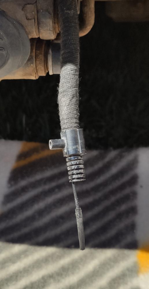

Ahoj. K čemu je pls dvoudratovy konektor?
A případně k čemu jsou ty dva prolisy?
Díky.
Příspěvky: 13594
Registrován: 18.07.2011 19:55
Příspěvek od stano. » 25.08.2025 21:41
Konektor ku kontrolke airbagu.
Tie diery su ako zaslepky konektorov. Ten tvoj by mal byt zastrceny a uchyteny v tej vacsej. Mensia je (asi) na konektor k ultrazvukom. Casto ale byva prilepeny na stropnici od vyroby.
Příspěvky: 24894
Příspěvek od ZaQik » 25.08.2025 21:55
do mensiho patri konektor mikrofonu, aby nedrncel
