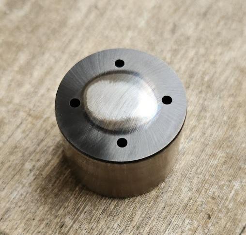

Trocha fotek, 88tkm , kapajici vodni pumpa...

mám problém s 1.5 ecoboost. Když jedu do kopce kolem 3500ot. začne auto cukat a nejde dál do otáček. Děje se to pouze do kopce, po rovině jde do otaček dobře. Kontrolka žádná diag čistá. Neřešil někdo něco podoného?
- oscaar
- Příspěvky: 872
- Bydliště: Zlín
Zkontroloval bych ten kalíšek (zdvihatko palivového čerpadla) a maximální tlak benzínu. Je to předposlední fotka od djdekl.
