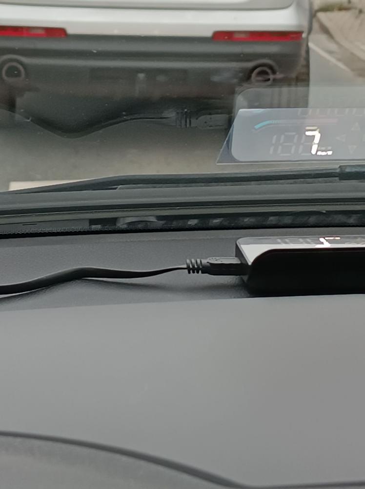

Přidávám real fotku a fólií. Ten duch tam pořád je, ale je výrazně nevýrazný.
Umístění fólie je opravdu opruz. Zkusím něco dát na přední stranu přístroje, aby se to odráželo už v tom místě. I takové mašinky na Ali prodávají.

Objednal som tento, do Sandera. Zena tam chce rychlost a do zlteho pola som dal teplotu vody. Ostatne je vypnute.
S reflexnou foliou to nie je tak jednoduche
Ocistit, odmastit, odstranit prach z okna... Nalepil som podla najlepsieho vedomia... A totalne naprd
Odraz bol dost mimo.
Pokus cislo 2: zobral som vodou zmyvatelnu fixku (na biele tabule) a z vonkajsej strany okna som systemom pokus-omyl nakreslil miesto, kde vidim odrazy cislic. Potom folia isla dole, odstranit prach a idem nalepit. No sice sa zda, ze displej je "na sirku", folia musi ist "na vysku". Inak to nevychadza
Ty tam mas iba rychlost, takze nemusis ladit polohu. Vidno na obrazku, ze tie zlte cislice by si mal uz mimo foliu.

V rámci startu se objevuje napětí baterie, ale pak už jen speed. Pořád je možnost nalepit fólii a posunovat krabičku. Fólii jsem posouval asi 6x, takze jeden růžek už není tak pěkně přilípnutý a působí to jistou nepohlednost. Takže raději přístroj, co má na svoji přední hraně už odrážecí plochu a nic nelepíš nikam.
