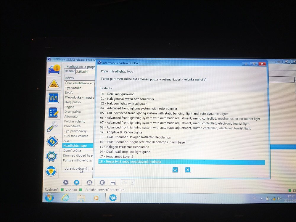

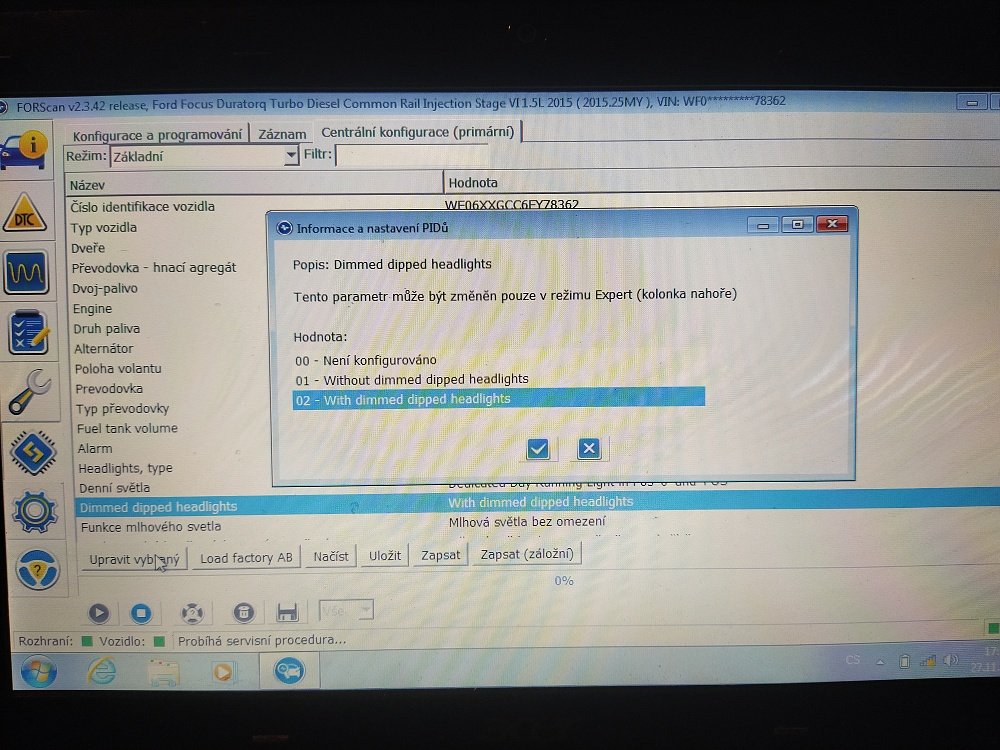

I tady potřebuji radu, předem za ní děkuji. Nemám automatické svícení, nemám světelný senzor. Mám automatické rozsvícení DLR po odemčení auta. Světla mají LEDKy (DLR,obrysová), H7(potkávací) a H1(dálková).
Auto po odemčení rozsvítí přední ledky (trochu) a zadní světla. Po nastartování se zvýší jas DLR vpředu, zadní zhasnou. Poloha voliče 0.
Po přepnutí do polohy I se rozsvítí zadní světla, přední ledky sníží jas a svítí "trochu".
Po přepnutí do II se rozsvítí i hlavní světla (H7).
Chtěl bych, aby auto v poloze 0 nesvítilo vůbec a v poloze I svítily DLR "hodně" a k nim zadní (v zásadě denní svícení se zadními světly).
Cíl: auto bez světel s nastartovaným motorem (ztráta automatického rozsvícení DLR mi nesmí vadit), případně alespoň s nenastartovaným motorem (takže by se rozvěcely s nastartováním a tím fungovalo automatické rozsvícení DLR)
Snad jsem se vyjádřil jasně.
Jde to vůbec ? A když ano, jde to ve Forscanu?

Příspěvky: 25179
Re: Focus combi III automatické rozsvěcování světel
Příspěvek od ZaQik » 27.11.2021 17:22
nejde to - to "sviceni LEDek hodne" je denni sviceni a to "sviceni LEDek trochu" je obrysovka (staci si precist navod k autu)
hihi
Příspěvky: 1028
Příspěvek od hihi » 27.11.2021 18:47
Díky za reakci. Tohle samozřejmě vím, ale rád bych to nakonfiguroval tak, aby to nesvítilo při běhu motoru. Nebo alespoň před nastartováním. Tak tedy nejde, holt pokrok nezastavíme :-(.
Tak sem alespoň přihodím, co se dá měnit.
