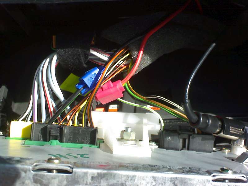

vcera jsem zapojil fm modulator clarion - zapoji se to mezi antenu a radio takze to neni wireless ale kvalita zvuku je s temi do +12 zastrcky nesrovnatelna. muzu doporucit jako reseni na mp3 k 6006e radiu, ale lze to pouzit uplne s cimkoliv. kdyby byl zajem dodam podrobnejsi info ;)

omlouvam se za "trosku" spozdeni, ale zlehka nestiham. nicmene jak to mam ja:
fm modulator Clarion FM863 - viz. http://www.clarion.com/se/sv/products/2 ... 07661.html (ale dela to napr. i JVC co vim) ten se da mezi antenu a autoradio. K tomu se musi jeste zaridit napajeni (dal jsem na spinanych +12V od autoradia), vypinac (ten teoreticky prepne vnejsi FM na vnitrni. v praxi se ale i se zapnutym spinacem da poslouchat fm radio) a konektor na mp3 prehravac.
co se tyce umisteni tak ja puvodne chtel vypinac a konektor do stredoveho panelu nad drzak piti, ale pak jsem si to rozmyslel a dal to do schranky spolujezdce. samotny modulator je prilepeny ke "stropu" u prosotoru pro nohy spolujezdce... z obrazku to snad nekdo pochopi :D
kontektory, v zadu jde tusit jak je polozenej ten modulator
vypinac/3.5mm jack
vypinac/3.5mm jack
napajeni
napajeni
