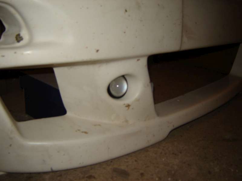

....jo ale nemam ty vicka.... :( .. ma nekdo plonkovni?
