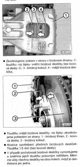

Jak uplny laik na prvni pohled pozna, ze desticky jeste chvili vydrzi? Kolo samozrejme sundam a pak? Nemate nejake foto opotrebovanych desticek na kotouci?
pelen
Příspěvky: 9259
Příspěvek od pelen » 30.01.2008 00:26
Zewle, laik se podiva do knizky Jak na to. :lol:
(25.08 KiB) Staženo 456 x
zewl
Příspěvky: 8644
Příspěvek od zewl » 30.01.2008 08:03
Jeziiis, jo vlastne.... Si pripadam, jako bych tu na foru byl tyden :oops: :oops: Kazdopadne dekuju.
