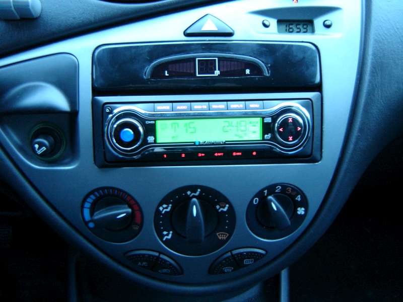

Tak parkovací asistent namontovaný. Bez demontáže nárazníka, za pomoci štyroch rúk a troch hodín času.
Podakovanie:
hami - za pomoc pri instalacii
Melounek - za plastovu redukciu
velcro - za inspiraciu pri umiestneni displeja
Podakovanie:

Když jsem to dělal já neměl jsem žádný nákres k dispozici. Změřil jsem nejdřív střed a potom rozpočítal délku nárazníku pro 4 čidla. V podstatě to mám stejné jako na tom pozdějším nákresu.foto zde

to Blodiac: senzory sme rozmerali podla obrazku, ktory je myslim v tomto vlakne (je tam kombi, hatch a sedan), len nalepis nejaku pasku na naraznik a oznacis body vrtania
Ja som naraznik dole nedaval, islo to aj bez toho. Len som odskrutkoval 4ks skrutiek, ktore je vidiet po otvoreni kufru (na vrchu narazniku). Trochu som ho odohol a podlozil niecim aby sa mi lahsie pracovalo pri tahani kablov. Po vyvrtani dier som este "vydlabal" dieru v deformacnom clene a uz len natahal kably po pravej strane k cuvacke. Tam mam umiestnenu jednotku.
Az bude cas, mozem urobit podrobny popis s fotkami vo forme pdf-ka a poslem ti ho.

Inak parkovaci asistent som objednaval na kmobchod.cz...je to typ BS-303-4
Takze: Vydrz Brtka, vydrz...podrobny popis see you soon...
