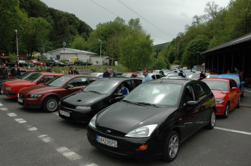

Mal som za to ze ST-cko ma stavitelne zadne odklony na negativ odstup... a sirka disku je 7 palcov a ET urcite 15 a nic netrci.

Při šířce 7" a ET 15 by to vypadalo jak motokára. Takže budu další, kdo Tě bude přesvědčovat, že ET 15 to fakt nebude

Urcite nie aj ja som sa cudoval ked som pozrel na disk a precital som, a velmi som sa divil. Skoda ze mam auto v garazi a nemozem nafotit kolesa z blizka.

tipujem to na 35...

35 to urcite nieje este snad viem co citam...chmelko píše:tipujem to na 35...

No ono to tam klíďo může být, ale v tom případě se kolům už někdo podíval na zoubek, myslím nějaký opracování, atd fakt by ty kola museli lízt přes blatník, kupříkladu já mám 7J 16" ET35 a s tím snížením drhnu občas v zádu když se auto hodně zhoupne a jedu naložený. Takže tak.

Tomko...urcite spatne citas.ET 15 na aute takto nevypada ani nahodou,alebo mas potom karoseriu z Focusa a podvozok-napravy z Peugeota,alebo Citroena

a nieje mozne ze kola su z nejakeho citroena alebo peugeota a preto je ET15 a pasuje to na FF... uz ani mne to nejde do hlavy ako to ze to tam mam, pozeram sa na to a nechapem

ak je to ET15 tak máš kola fakt pre nejakého francuza...to je ale uplne jedno...
a ak máš nápravy z focusa, nemože to skratka sediet...niečo musi byt upravene..ET 15 by trcalo z podbehov aj keby si tam dal akekolvek gumičky...

je tu este jedna teoreticka moznost - niekto jednoducho odsustruzil z hrubeho vnutra. ale preco by to robil, ked lacnejsie vyjde kupit druhe disky.
ET 15 na vsetkych typoch Focusa bude tak 2cm vonku a to uz musi byt brutalne vidno, takze bude je preklep na disku, alebo sa s nimi niekto hral. A este vnutorna diera ne frantiky je vecsia ako na fofo ma 65mm a fofo 63,3. A dlasia vec, aspon co som ja videl frantik disky, tak mali nie kuzelovu dosadaciu plochu na maticu.
