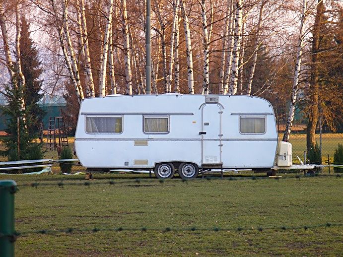

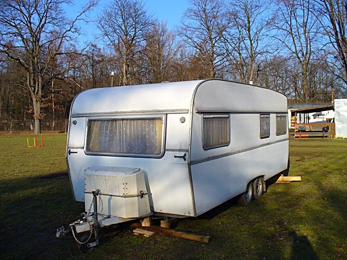

Našel jsem to v neděli a dnes přivezl,cena skvělá vlezl jsem se do 50ti(spz, stk,papíry,pl.topení,lednička)no prostě supr,akorát s tím nebudu jezdit páč moje fofo to neutáhne,má to 1400kg, a já můžu táhnout max 1200
Ale místo stanu na léto je to paráda.

počkej 1400kg a 1200kg to je na papíry
to je jako řídit bez oprávnění
Jinak bomba, jakej je to rok výroby?

r.v.1973,ale na své roky vypadá velice dobře,dovolené jsem s tím neplánoval,chtěl jsem to hlavně na stálé stání místo stanu
u nás uvedené do provozu v roce 1998 a stálo to v chorvatsku
mám 1,6 a můžu zapojit bržděný příves max do 1200kg,a tenhle má 1240 pohotovostní,a celkovou 1400kg
