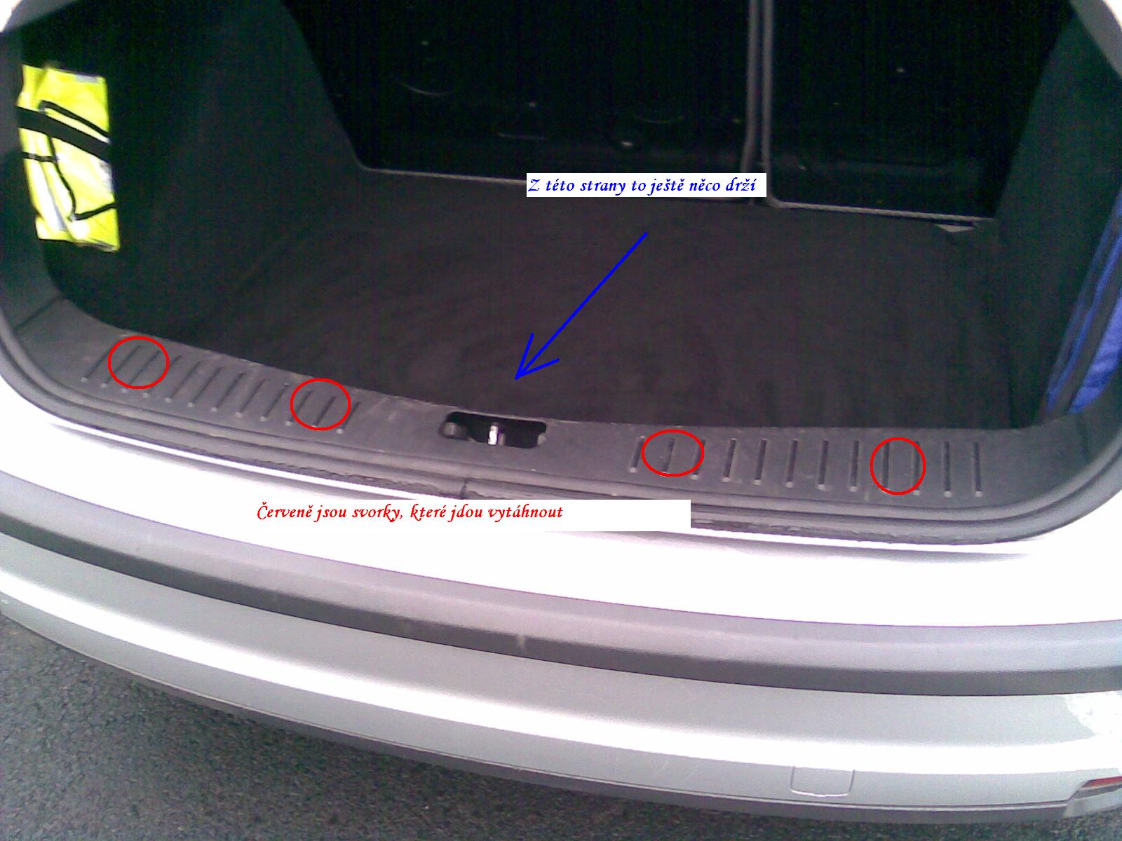

Jedná se o osazení plastu na obrázku. Je to práh kufru. Na obrázku jsou vyznačeny čtyři místa, která jsou ke karoserii přichytnuta takovými svorkami. Ty jdou celkem lehce vytáhnout.
Ale bohužel to nejsou jediné uchytné body. Ještě tam musí být nějaké někde z vnitřní strany kufru. Jsou tam takové čtyři špunty (vypadají jako nějaké záslepky). Zkoušel jsem je vytáhnout, ale nešly.
Nevíte jak na to :?: :?: :?:
Jak vytáhnout práh???

Tak jsem na to přišel. Vytlumil jsem podlahu kufru a jeden podběh než mi došel materiál...
Není to ještě ideální, ale důležitý krůček kupředu.

jestli ti plast drží jen v místě označení tak zkus slabý plochý šroubovák(nebo tupý nůž) a musí to jít vycvaknout, ale já si myslim že bude muset jít ven i světlý plast nad tim a tam může být ještě uchycen :idea:
chtělo by to větší detail plastu, na foto tam nic nevidim :(
