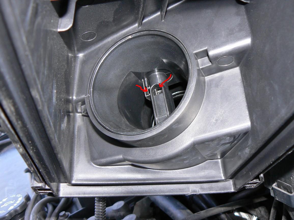

Kde že je přesně to místo toho čidla, které se má na té váze vzduchu čistit? Nejlépe foto?

Na vahu se pouziva specialni lih jako spray.Wolf2 píše:váha vzduchu se občas také musí vyčistit ,je tam problém s tím ,že bavlněnej filtr používá impregnační spray ,který se při provozu dostává na čidlo váhy vzduchu a tam se usazuje a pak po čase váha přestává přesně dávat info řídící jednotce. Čistí se to prostříkání toho čidla odmašťovačem na brzdy.(jenom prostříkání !!!!!!! mechanicky nečistit !!!!!!)

Wolf2
Re: sportovní filtr
-dneska ti sem hodím nějaké fotosebi píše:Kde že je přesně to místo toho čidla, které se má na té váze vzduchu čistit? Nejlépe foto?![]()

Wolf2
Re: sportovní filtr
- tak tady máš ty fotky:sebi píše:Kde že je přesně to místo toho čidla, které se má na té váze vzduchu čistit? Nejlépe foto?![]()
Petr
1) povolíš dva šroubky na vrchní části airboxu a pak tu sponu
- sebi
- Příspěvky: 92
- Bydliště: Holešov
Re: sportovní filtr
Dííky mooc za foto.
O víkendu na to vletím.
