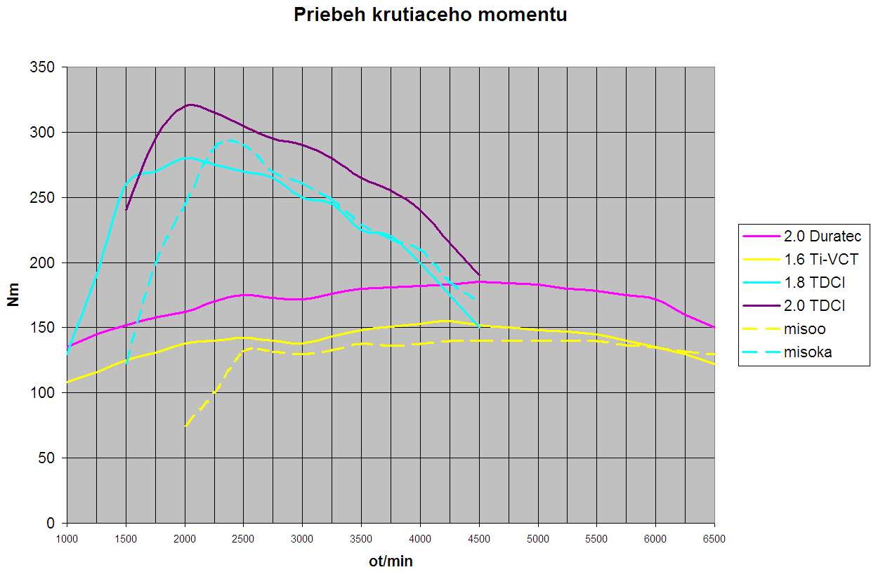

Uz davno ma zaujimalo, ako by som teoreticky porovnal jednotlive motory pouzivane vo Focusoch mk2. Tak som si zozbieral udaje, ako napriklad priebehy krutiacich momentov, prevodove stupne a ich sprevodovanie, dopocital som si vykon a spravil grafy.
- priebeh krutiaceho momentu (priebeh podla otacok motora)

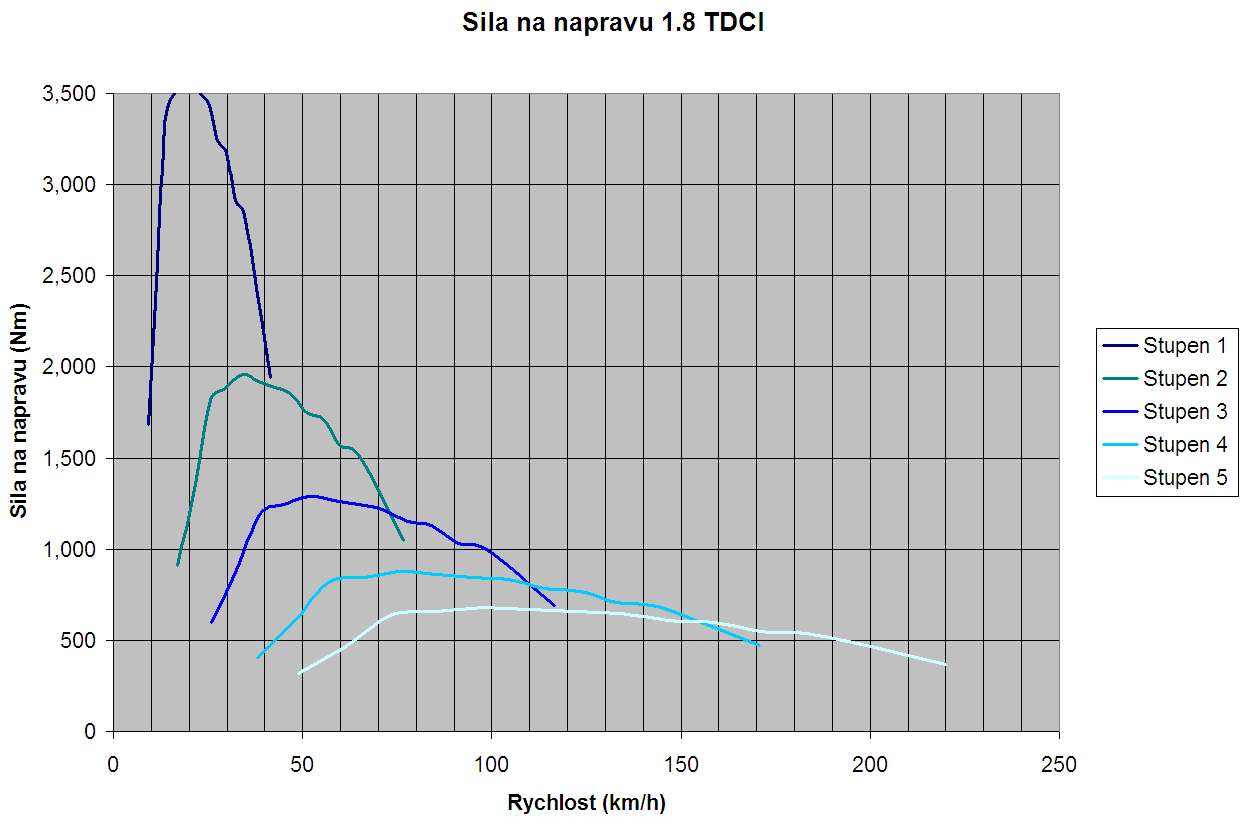

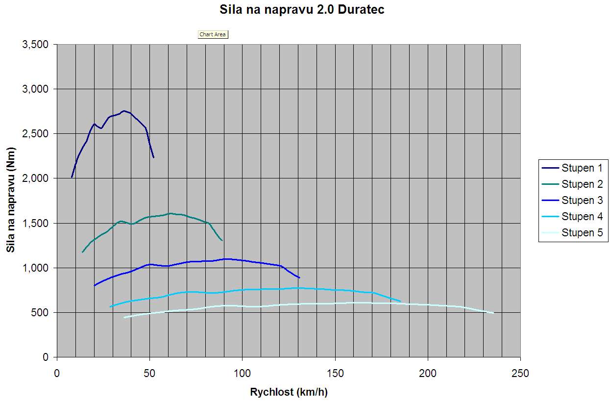

- sila posobiaca na napravu pri jednotlivych prevodoch. Tu by som vysvetlil snad len to, ze benzinove prevodovky su sprevodovane kratsie ako dieselove, teda na jedno otocenie kolesa je potrebne viac otacok benzinoveho motora ako dieseloveho motora, cim vlastne krutiaci moment na napravu sa u benzinoveho motora zvysuje a u nafty znizuje.
