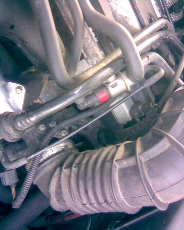

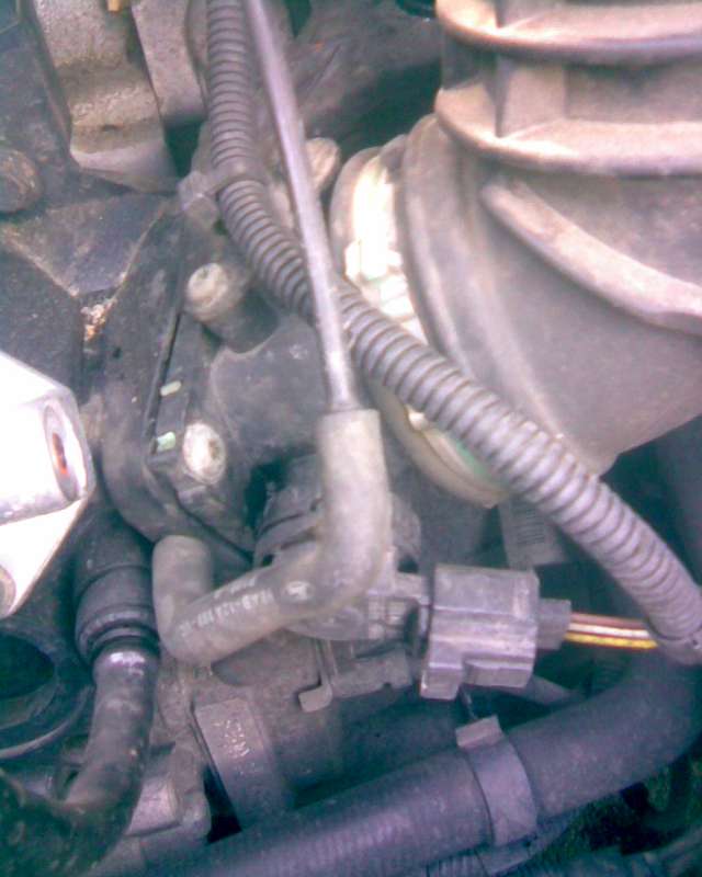

Hoši zkusil jsem to vyfotit tak jestli mi řeknete jestli jsem fotil správnej kus motoru...jinak bych teda odsrouboval ty 4 torxi a je to? Tam to pak nejak vycistim?
Ford Focus 1.6 16V, 74kw, r.v.99
- venaf
- Příspěvky: 236
- Bydliště: Teplice
- Příspěvky: 19257
Re: Plynový pedál
jj to na tech torxech

Tak hotovo.
S bráchou sme to rozebrali. Nejdriv sme odstranili pretlak z palivove soustavy...nevim jestli to bylo tak nutny ale pro jistotu. Pak sme to cistili a cistili strikali konkorem a cistili...snad to bude dobrý. Uvidím až bude chvilku stát a nejlíp zítra ráno jestli bude přilepenej. Dám sem fotky mmt...
