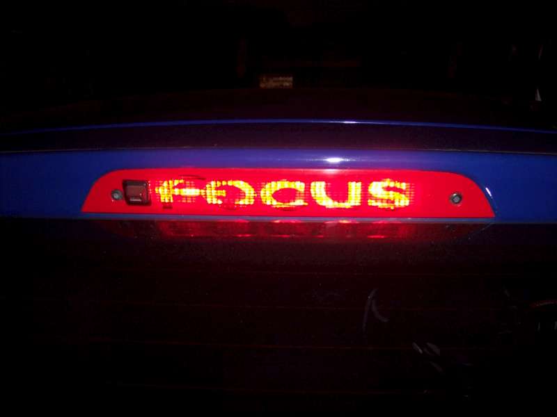

ja to mám urobené takto,ale šablonu nemám,robil som to len tak od oka

Taky jedna samolepka. 8)

A mračítka být můžou, ale nesmí být zakrývat víc jak 20% plochy světla. Na to jsem se ptal.
Ono to není tak jednoduché.
Umístění světel jejich barva a také svítivost je stanovena v zákonných předpisech u nás v Evropě předpisy ECE, v USA je norma SAE, atd.
A tyto normy se kdysi učily v autoškole vyhláška 90. Ale už to myslím vypustili, takže normální smrtelník to nemusí najít, ale na STK to stopro znají.
Měřím fotomerii právě na tyto světla, a když na HMSL - třetí brzdové - dáš tu nálepku, tak to opravdu nesplňuje normu. A co se týče mračítek, jsou v poho, ale 20% je zavádějící. Když zakryješ sklo v blbém místě centimetrem čtverečním, tak to taky neprojde.
Takže jsem chtěl říct, s policajtem nebo na STK bych se v žádném případě nehádal.
