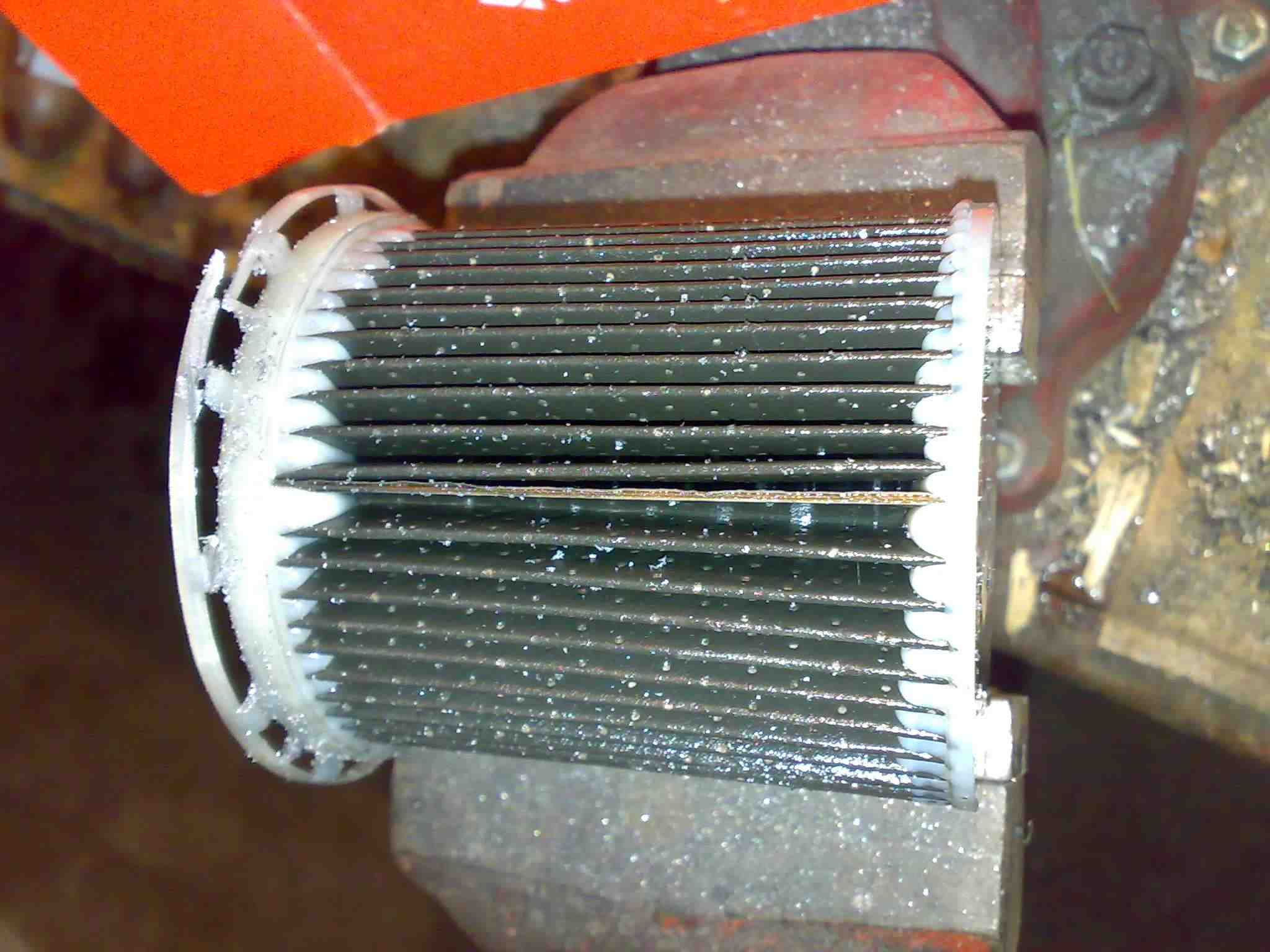

tak i ja dnes menil palivovy filtr, puvodni byl Bosch s vypoustecim ventilem na dne ( uz znacne orezly a ooxidovany), tak jsem si nechal privest novy, puvodne to mel byt Filtron, ale privezli mi Alco..
Ale k veci, co me prekvapilo, kdyz jsem sundal ten Bosch a kouknul se tim vetsim otvorem dovnitr, tak tam byl videt plast (asi nejaky viko), ale kdyz jsem kouknul do toho Alco stejnym otvorem, tak byl videt ten filtracni papir, po montazi auto jede super (stejne jako predtim)...Ale radsi bych se chtel zeptat, kdo mate zkusenost, zda je to normalni (jina konstrukce filtru), nebo je ten filtr zmetek a neco v nem chybi? Jeste prikladam foto vnitrku puvodniho filteru, asi nejvyssi cas vymenit..(ty spony jsou od pilky , ale ta barva toho puvodne bileho papiru , to je sila (asi tam byl celejch 136tkm)..

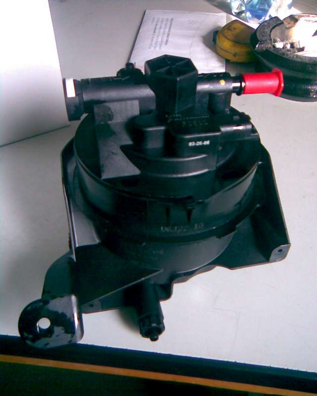

Ahoj, měl bych takový dotaz, chtěl bych vyměnit palivový filtr a ten je v takové plastové nádobě (fotku se pokusím vložit), jde o to, že nevím jak to víko nádoby povolit, na kterou stranu, dva chlapi jsme to zkoušeli a nic. Ani se to nehlo, možná by to chtělo trochu víc brutality ale mám strach, je to přece jenom plast. No a jak na víčku tak i na nádobě jsou dva plastové zobáčky, které se překrývají a teď mi jde o to, jestli jsou tam jako doraz aby se vědělo kam až víčko dotáhnout při uzavírání, nebo jestli jsou tam jako pojistka proti náhodnému pootočení a povolení. A teď babo raď. Jedná se o Focus C-MAX 2.0 TDCi 3/2004. Víte někdo ???

S tym filtrom Alco ma kamarad velmi zlu skusenost asi 8000 km po vymene sa filter upchal a vyzeralo to na poruchu čerpadla pôvodne tam mal tiez orig. filterLH píše:tak i ja dnes menil palivovy filtr, puvodni byl Bosch s vypoustecim ventilem na dne ( uz znacne orezly a ooxidovany), tak jsem si nechal privest novy, puvodne to mel byt Filtron, ale privezli mi Alco..Ale k veci, co me prekvapilo, kdyz jsem sundal ten Bosch a kouknul se tim vetsim otvorem dovnitr, tak tam byl videt plast (asi nejaky viko), ale kdyz jsem kouknul do toho Alco stejnym otvorem, tak byl videt ten filtracni papir, po montazi auto jede super (stejne jako predtim)...Ale radsi bych se chtel zeptat, kdo mate zkusenost, zda je to normalni (jina konstrukce filtru), nebo je ten filtr zmetek a neco v nem chybi? Jeste prikladam foto vnitrku puvodniho filteru, asi nejvyssi cas vymenit..(ty spony jsou od pilky , ale ta barva toho puvodne bileho papiru , to je sila (asi tam byl celejch 136tkm)..

tak ten filtr alco po 5000 km preventivne vymenim, snad to tak dlouho vydrzi...

No , ono to neni tak jednoduchy, jak poznas jakou ma jemnost filtr? To nikdo na krabicce filtru neuvadi,..Ja si v diskusi vycetl, ze by mel byt dobrej i filtr od Filtronu, tak jsem si ho objednal, ale privezli mi Alco , ze prej je to naprosto stejny, kdybych to vedel , tak si ho objednam jinde
(na Alco tu jeden clovek nadaval, ze vydrzel jen malo km, ale mohl mit jen smulu, nebo natankoval nekde nejakej sajrajt a bylo po filtru, coz je dobre od toho tam je , aby nepustil bordel k cerpadlu, nebo ne?)... O jemnosti se nepise ani u puvodniho co tam byl Bosch, ani u tohohle Alco co tam mam ted, vyrobce filtru tenhle konkretni doporucuje pro muj typ motoru, tak doufam , ze vi co dela
, kdyby nekdo mel typ, kde na netu koupit (objednat na dobirku) filtr Bosch , nebo Motorcraft ci Delphi na 1,8TDDI 66kW, tak bych byl vdecny, ale vsude co jsem nasel, to byl jen Alco , Filtron, F..neco , ale Bosch , ani Delphi ani Motorcraft pro tenhle motor nikde
