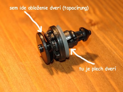

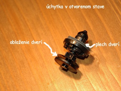

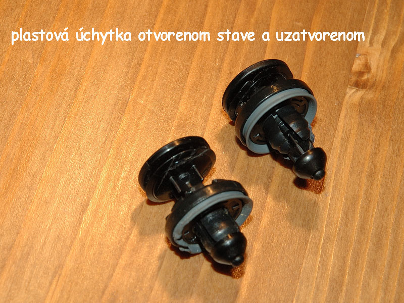

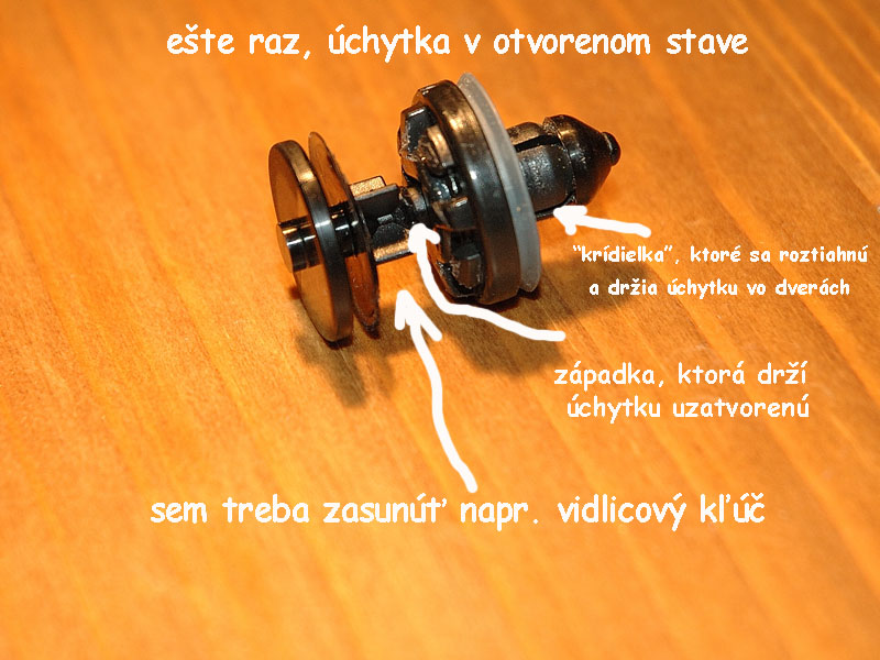

Takze odpoviem si sam, dik Pette, ale nemal si pravdu s tym srobuvakom pri plechu - na C-maxe je to asi ine. Dnes som si kupil dve tie plastove uchytky na tapacirung vo Forde a "preskumal" 8O som ich. Uchytky na C-maxe su vlastne vysuvne...budete to moct vidiet z obrazkov. Snazil som sa to aj popisat, snad to niekomu pomoze :wink: .....heureka ja uz to viem aj rozobrat aj opat zlozit :D .
Pomocou napr. vidlicoveho kluca (ja som si este pomohol aj srobovakom, aby to malo tri oporne body-ide to lahsie), treba ho strcit medzi vysuvaciu cast uchytky a pevnu, ktora je na plechu dveri, a tym vlastne uchytku otvorite, "kridielka" sa stiahnu a bude sa dat s plechu dveri vybrat. Nasadite na tapacirung (v otvorenom stave, :!: nezatvarat), potom tapacirung na dvere a dlanou buchnete do tapacirungu v mieste uchytiek, uchytka sa zasunie, roztiahne "kridielka" (esteze nema nohy) :wink: a tym bude drzat.
Tak vela zdaru s rozoberanim a skladanim..
