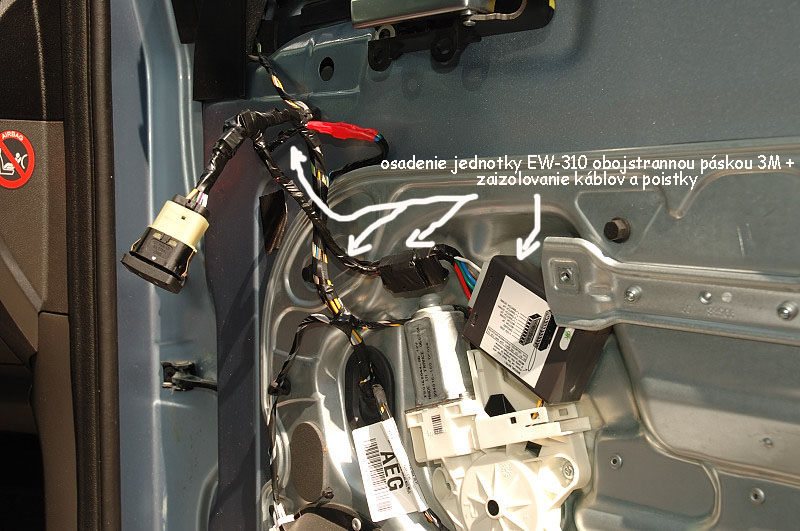

Kedze sa v elektronike moc nevyznam, resp,vobec, pomohol som si jednotkou EW-310 od Jablotronu, ktora okna ovlada a po dojazdoch sama vypne (zisti zvyseny odpor a vypne rele).
Moj navod v podstate sluzi len na pripojenie tejto jednotky. Mimochodom cena je cca 680,- Sk, cize byoko 530 Kc, co nie je velky peniaz a preto nechapem preco to uz vyrobca nemontuje standardne - sice chapem...za Ghiu nas osklbe viac.
 Navod:
- dole tapacirung

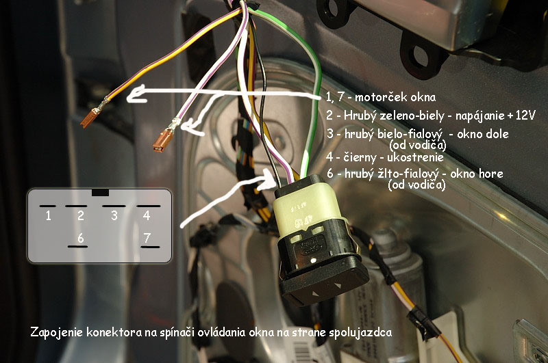

- odpojte konektor od spinaca a spredu uvidite bielu, taku zapadku, alebo co to je - malym srobovakom ju treba vybrat a tym sa uvolnia jednotlive piny
- srobovacik zasunte zozadu medzi piny a konektor a pojdu kable aj s pinom vybrat - pozor len pin c.1 a 7 (tenky fialovo-zlty a tenky fialovo-biely) od motorceka okna (podla obrazka)
- musite opatrne otvorit tie piny a vybrat z nich kable - budete ich potrebovat
- modry kabel (na EW310 - podla obrazku) spojite pomocou "dutinky", alebo "cokolady" s tenkym fialovo-bielym (od motora okna)
- zeleny kabel (na EW310 - podla obrazku) spojte s tenkym fialovom-zltym (od motora okna)
- rozobrate piny nasadte na biely a hnedy kabel (od EW310)
- biely zasunte do pozicie 7 a hnedy do pozicie 1
- pomocou rychlosvorky napojte hruby zeleno-biely (konektor spinaca) na cerveny (na EW310)
- pomocou rychlosvorky napojte cierny (konektor spinaca) na cierny (EW310)
- zaizolovat a osadit (prilepit) EW-310 nad motorcek okna (dla obrazka)
- a hura okno frci automaticky-jednodotykovo hore aj dole a aj od vodica a aj od spolujazdca
Snazil som sa to popisat prehladne (je to hlavne pre amaterov-kto sa vyzna zapoji si sam aj bez navodu), ale ak bude dotaz, napiste mi-vysvetlim.
Vela stastia....
