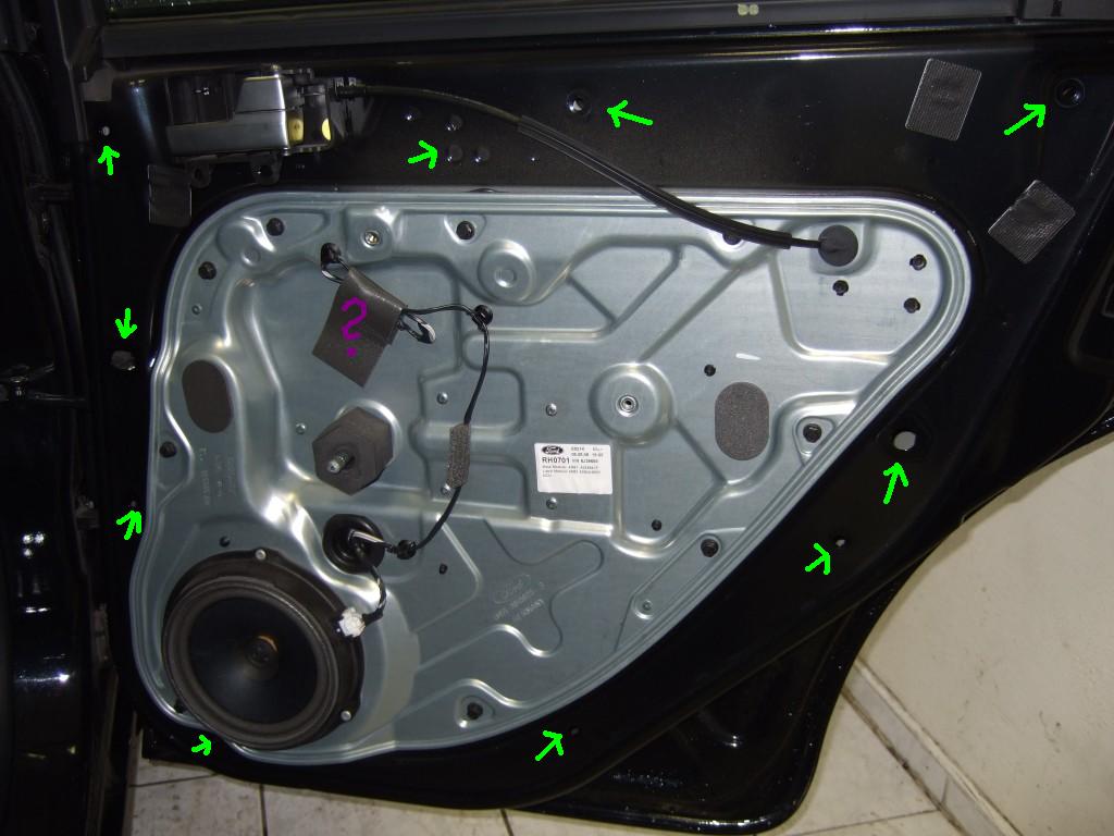

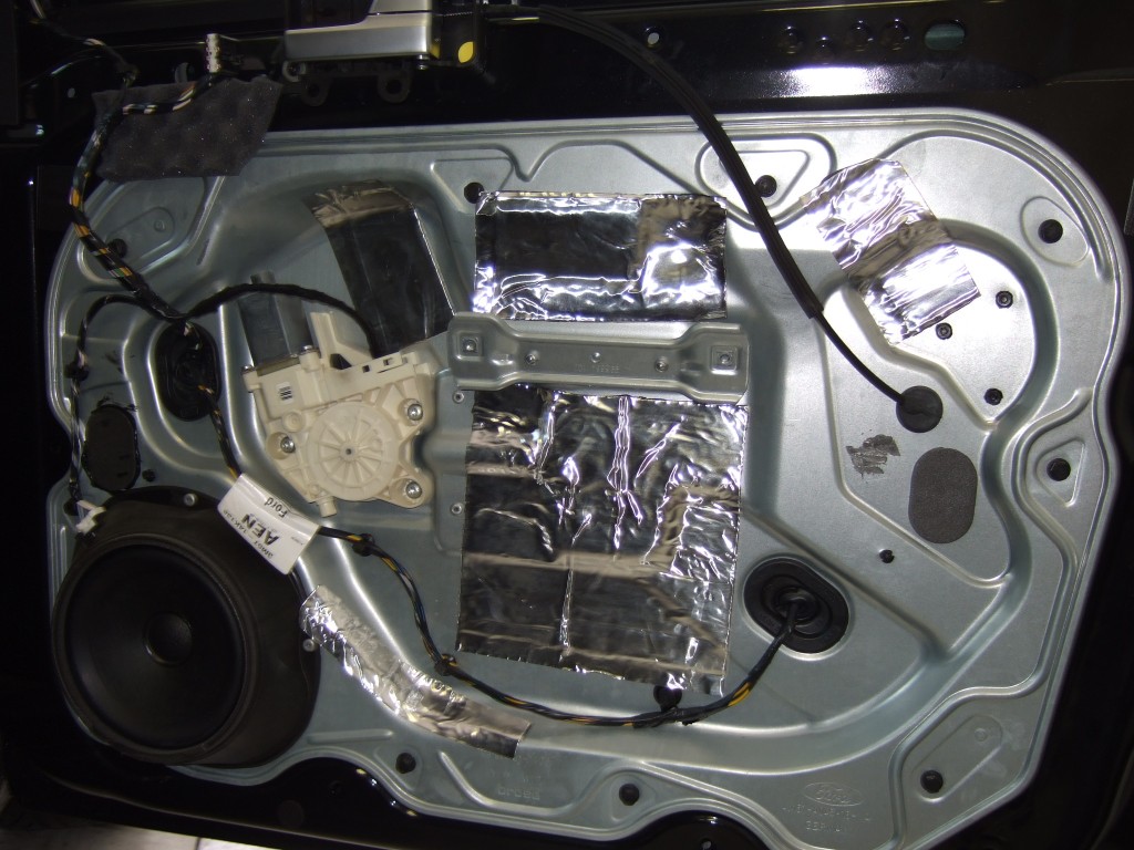

No tak mam to za sebou. Bohuzial vzniklo mensie nedorozumenie a nemali cas na sundanie tych plechov co su vo dverach, takze som nemohol nalepit sikadamp na vnutornu stranu plechu dveri :(
Dali sme dolu iba tapacirung a do priestoru som nacapil molitan... Este som nalepil male kusky sikadampu na ten plech v prednych dverach, viac nic. Co sa tyka hluku, tak samozrejme ziadny rozdiel, ale mam aspon istotu, ze to tam mam. Ked budem davat niekedy nove repro, tak to spravim uz komplet.
V zasade sa da dat tapacir dolu vlastnorucne. Na rozobranie toho plechu uz by som si netrufal a aj chlapik tvrdil ze to neni take lahke. Chce to odmontovat elektriku, okno... a hlavne viac casu...

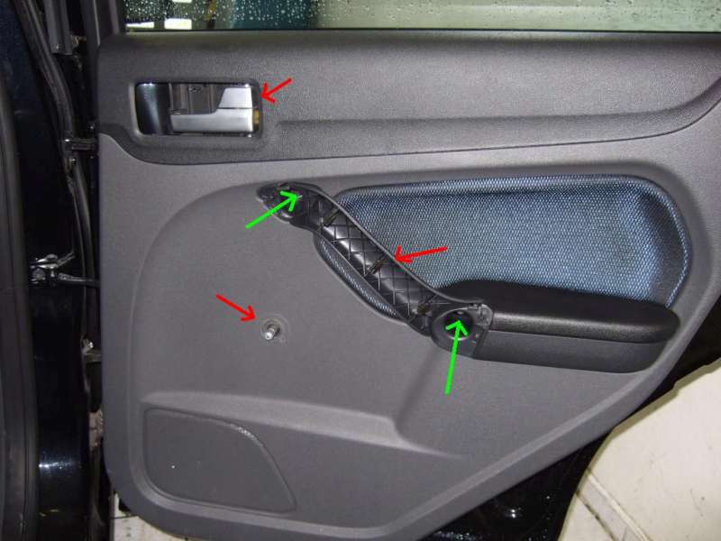

Pripajam fotky zadnych dveri, predne som nestihol zaznamenat, ale v predu je to velmi podobne :
1. vypacit svihadlovu klucku
2. vypacit madlo dveri aj packy na otvaranie dveri (cervene sipky)
3. odsrobovat dva sroby ktore su v madle (zelene sipky) (aj v prednych dverach su v madle dva sroby)
4. vypacit cely tapacirung (sipky ukazuju na kazdu klipsu)
A myslim si, ze zadne dvere maju "pripravu" na vyskovy reprak, kedze kabel co ide k stredobasu ma kolegu, ktory ide smerom hore a je zaslepeny :idea:

No popravdě si tomu tlumení moc misoo nedal, když už si to zadraho nechal demontovat, tak si to měl i pořádně vytlumit. Ale návod je hezky vysvětlený, největší radost si mě udělal tím, že je tam předpřipravený kabel na výškový reprák (pokud je to tedy on)...ikdyž ty máš zase jinou výbavu jak moji Trend....
Mám otázku, ten plech je tam přinýtovaný nebo jen uchycený na nějakých packách-šroubech?

Milinko : ten plech vo dverach su tam aj sroby, aj nity aj nejake zaklapky... :roll: :( poslem ti na mail velke fotky aby si si to mohol detailne pozriet.
