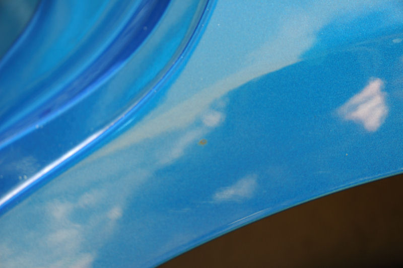

Tak dnesnym dnom sa rozplynuli moje posledne iluzie o protikoroznej ochrane Focusu II.
Po dlhsej dobe som dokladne umyl auto, samozrejme rucne. Na prvy pohlad spinka, ale potom sa z toho vyklula hrdzava skvrnka. Som myslel, ze ma na mieste trafi
Auto nema este ani rok, v july pojdem na prvu garancnu prehliadku. Myslim, ze dvojky su na tom uplne rovnako ako jednotky. Zacnu hnit o rok - dva. A to nehovorim o mnozstve skrabancekov v laku aj na miestach, kde kamienky od kolies nemaju sancu. Tak nekvalitny lak som este nevidel. V tomto smere Ford u mna uplne prepadol...
PO PREBRUSENI JEMNOU PASTOU JE HRDZA PREC. BOLA LEN Z VRCHNEJ STRANY LAKU, AVSAK LEN TAK UMYT SA TO NEDALO.

Re: Koroze
Nevím na jakým přesně to máš místě, ale pokud je to dostatečně dole může to být třeba od kovové špony. Na silnici je strašnej bordel a tímto způsobem mi rezivěl i plastový nárazník. Stačilo to pořádně vydrbat a rez je dole.
Přeji Ti ať je to tenhle případ.

Re: Koroze
Pridávam sa k Zakusovmu názoru, cesty sú v zime posypované zmesou kamennej drte a "skvelým" vynálezom - mletým železným šrotom. Ak sa Ti pozapichujú špony do laku, začnu pochopiteľne hrdzavieť. Tieto miesta treba len poriadne vyčistiť handričkou.

Re: Koroze
Hrdzavy flek, ktory je na fotke na zeleznu sponu nevyzera. Ale je pravda, ze som nasiel niekolko dalsich drobnych hrdzavych bodiek. Tym by som uz skor uveril ze su od zeleznej spony.
Skusim este vsetky miesta prejst jemnou brusnou pastou, ak je to len spona na laku, malo by to pekne zist. Inak s tym pojdem do servisu. A som veeeeelmy zvedavy co budu vraviet. Nepochybujem, ze sa zacnu vykrucat...

Re: Koroze
Uveríš, keď po zime uvidíš hrdzavieť plastový nárazník

Re: Koroze
BERIEM SPAT!
Dnes som sa na to pustil aj s jemnou brusnou pastou. Nastatsie vsetky hrdzave miesta boli len na vrchnej vrstve laku. Jemne prebrusenie pastou pomohlo, hrdza je prec a na laku nie su ziadne stopy.
Jedine vysvetlenie je naozaj to, ze drobne kovove castice sa dostanu na karoseriu a zkoroduju. Dane miesto potom nejde len tak umyt, pomoze az pasta.
