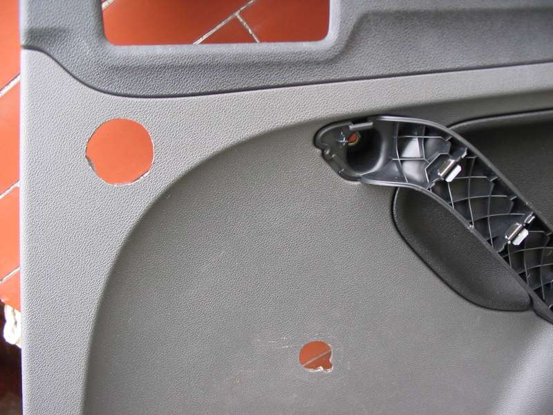

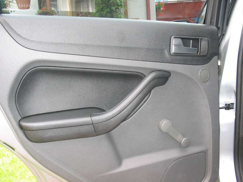

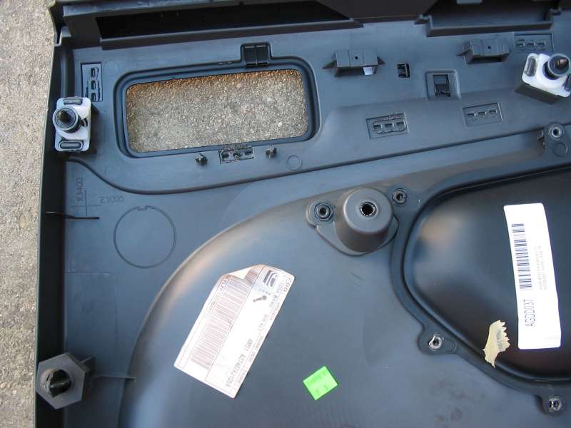

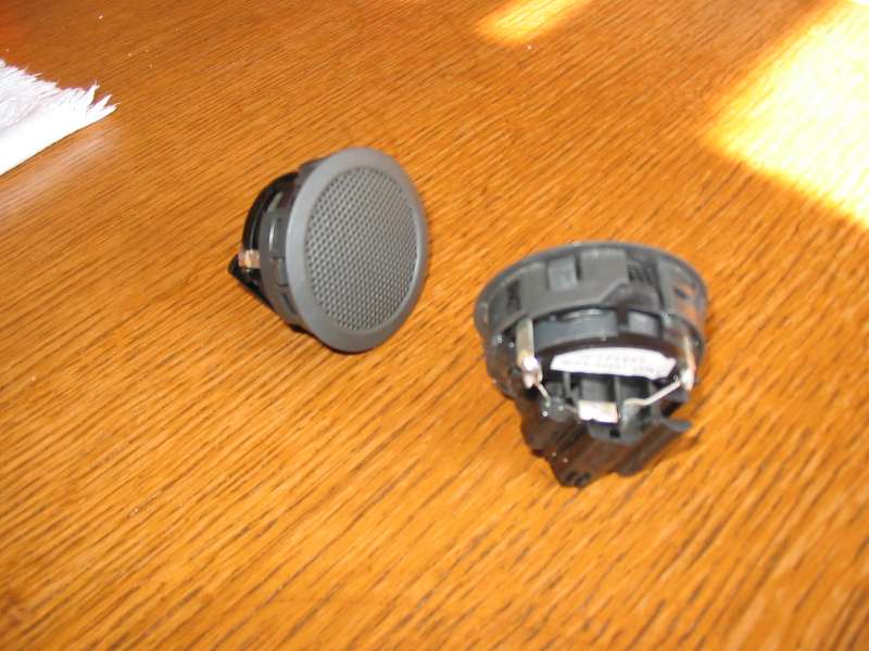

Takže pro ty, kteří si chtějí vylepšit zvuk v autě a nechtějí moc investovat mám dobrou zprávu a malý návod, dneska jsem nainstaloval výškáče! Připojení je vskutku easy, stačí si sehnat výškové repráčky (já je sehnal na vrakovišti z vyšší výbavy Focuse, 150kč/ks), vyvrtat díru (je krásně vyznačená) a pak už jen připojit – kabeláž si myslím bude předpřipravená u každé výbavy. Díru na repro jsem částečně vyvrtal a pak doupravil dle potřeby nožem – šlo to jak po másle :) Repráček jsem potom jen narazil a drží jak beton, ani si nehne. Výsledný zvuk je libový, opravdu to dost oživilo ozvučení auta a jízda je zase o něco příjemnější 8)

Předpřipravené místečko pro repro..
Vyřezaná díra...
Vyřezaná díra...
Výsledek: jako kdyby tam byl odjakživa
