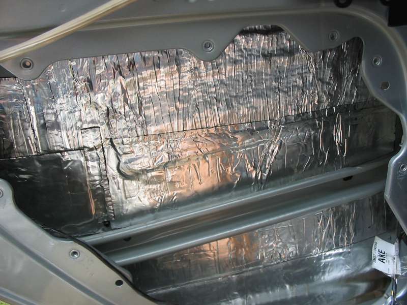

Dneska jsem dotlumil zbývající zadní dveře. Protože jsem už věděl co a jak, tak to byla docela brnkačka a trvalo to jen pár hodin.
Zvuk při zavírání je slyšitelně lepší a začíná se mě líbit :) Mimo vytlumení jsem navíc připojil i výškové repro, více tady http://forum.ford-focus.cz/viewtopic.ph ... 61#p218561 a zadní dveře už konečně trochu hrají :wink:
