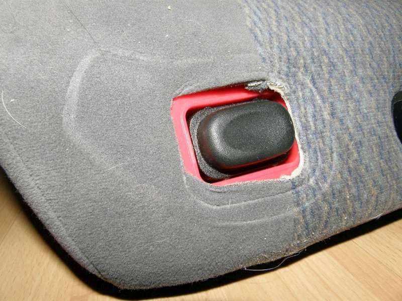

Tak mi to nedalo a a po rozebrání opěradla jsem zjistil příčinu mých potíží. Nakonec jsem zjistil, že problémy zapříčinil zámek sklápění sedadla, kde se z důvodu vyššího tření nevracel ovládací knoflík do výchozí polohy:
Spojitost knoflíku a aretace pásu jsem samozřejmě před demontáží netušil, ale po rozpůlení opěradla už to bylo jasné:
Aretace pásu pomocí tlačítka na odklopení opěradla není totožná s mechanismem, který nás chrání při nárazu. Tento systém pouze blokuje odvíjení pásu při sklopení opěradla: Opravu jsem provedl takto: vyšrouboval jsem mechanismus zámku a prostříkal ho tekutým sprejem (MD, WD40): a jako spíš preventivní opatření jsem zvětšil vůli mezi vypínacím kolíkem a plechem západky přihnutím držáku bowdenu.
