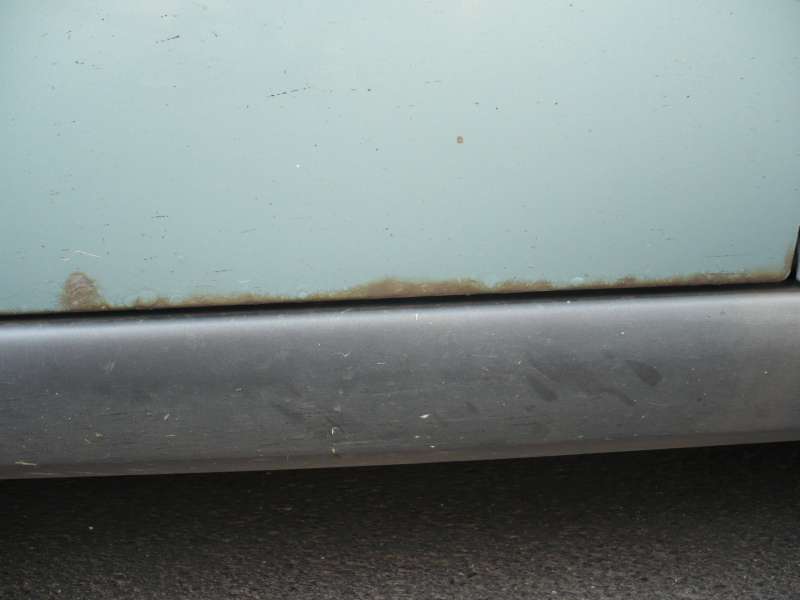

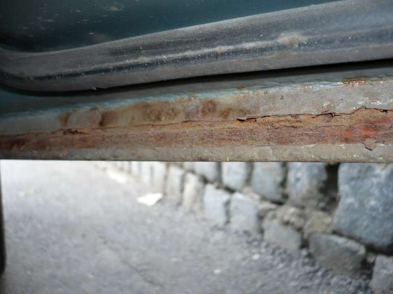

Příspěvek od venaf » 26.06.2008 18:40
Moje vrátka...jsou tak nějak na tom podobně. Pravá strana je lepší...ale stejně taky na odpis asi...

Příspěvek od Kóťa » 26.06.2008 19:34
To je jasná výměna.Ale asi budou řvát,že jdeš pozdě.... :(

Příspěvek od pppavel » 26.06.2008 20:10
Jak je to na výměnu tak to půjde z tvojí kapsy... :oops:
