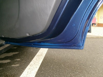

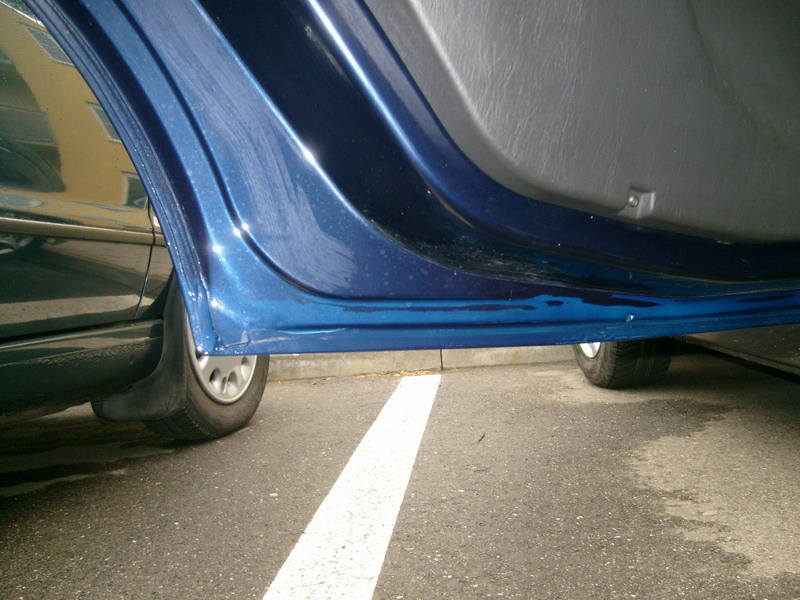

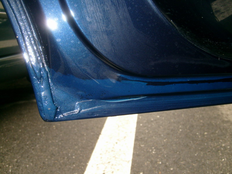

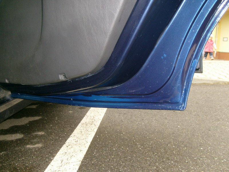

Tak moje trápení s reklamací už je u konce,po půl roce to mám vše hotovo ikdyž né podle mých představ.Něco jsem musel platit,něco pak klaplo na reklamačku.Ale je to o nervy.A nedoporučuju lakovnu ford Liberec-viz foto opravy..ani ford Turnov...u obou mě trochu poškrábali lak ale ani jeden to neuznal za vinu...šmejdi

Ten přechod je nějakej moc znatelnej,ne????

JJ taky jsem na to koukal, že je to moc světléKota píše:Ten přechod je nějakej moc znatelnej,ne????

jako sry, ale to co udělali je prasečina

To vypadá, jakoby to přetřeli modrým Hammeritem

což barva, to je to poslední, ale oni opravili jen povrchovou rez a přelakovali, vždyť to tam bude za 2roky z5.

Jj,jsou to hovada.Měli to tam týden a takhle to sprasili.A to my eště vrátili auto totálně zasraný.Ale pak to uznaly že je to mizerný a opravili takže už je to o.k. .Ale Ford Liberec už nikdy!
