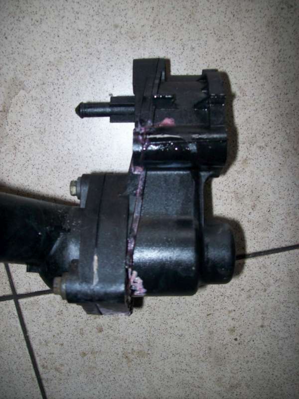

to ti neprosakuje tesneni ale celej ten plastovej domecek . driv se delal kovovej ted zacaly delat plastovej a ten prosakuje cena kovoveho je cca 3000kc . hodim sem foto co jsem menil o víkendu
Příspěvky: 19257
Re: Podezřelý únik chladící kapaliny
Příspěvek od foki » 23.02.2009 09:30
cervene kde je lepenej spoj
vozgrunt
Příspěvky: 122
Příspěvek od vozgrunt » 23.02.2009 10:42
Tak 3 litry je moooc. Takže ty jsi to slepil ? čím ?
focus I, TDCi, 10/03, sedan
jamaka
Příspěvky: 2509
Bydliště: Slovakia
Příspěvek od jamaka » 23.02.2009 10:44
ne, to bude original lepeny spoj z vyroby, ktory asi po case pusti.
