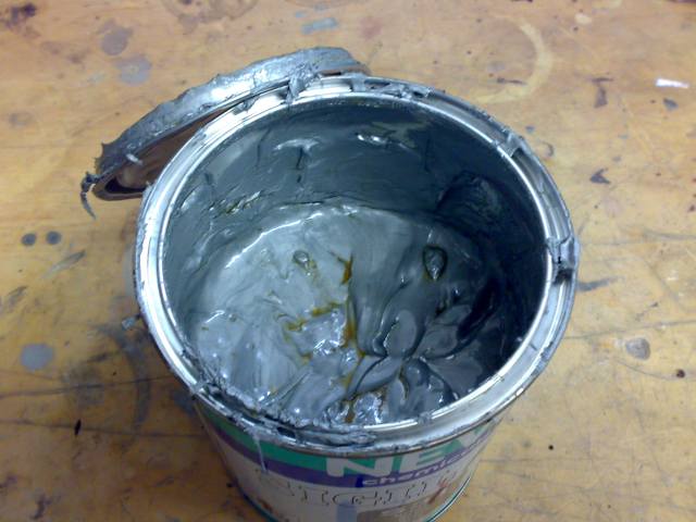

To neva,už jsem si koupil neco jinýho,docela velkou pixlu.je to stříbrný a po zaschnutí je to plastický a přelakovatelný.opravil jsem si s tím dvěře a hlavně prahy.Ty vypadaly že jsou v pohodě,ta origo hmota co tam je vypadala v pohodě,pak jsem do toho trošku rejpnul a šla lehce dolu a pod ní rez.takže bacha na to.
edit:přikládám foto

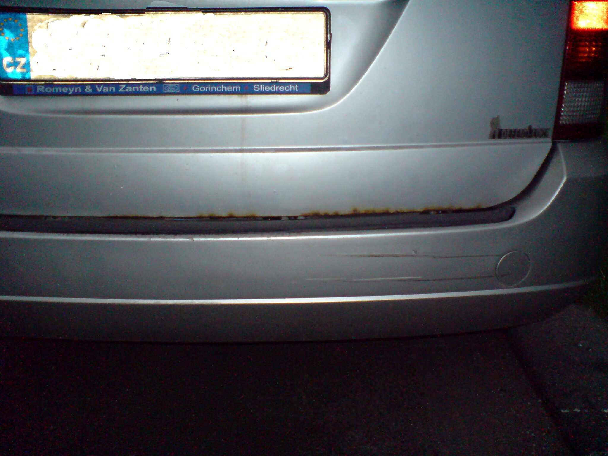

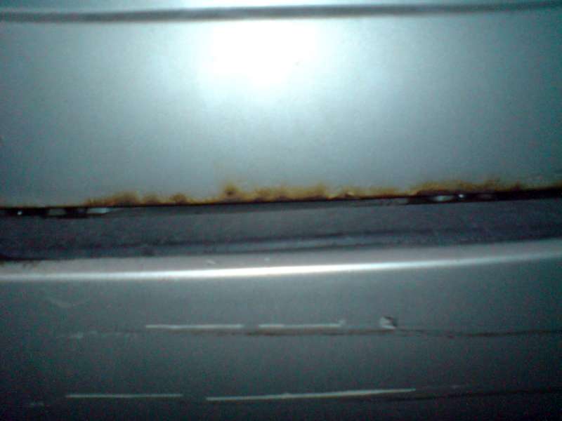

Nazdar chlapi, tak jsem vyfotil, co jsem viděl před barákem. To snad tam dali 5.dveře od Felicie nebo co? :cry: Doufám, že mně a Vám se to vyhne.

tak tie dvere su brutus
