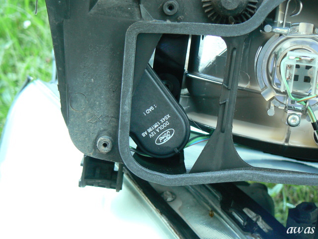

..Docela oříšek je vyndat motorek ze starých světel.Jak to tu někdo popisoval a pěkně nafotil u mých světel nesouhlasí http://forum.ford-focus.cz/viewtopic.ph ... a&start=45.
motorek v původních světlech.
Teoreticky to vypadá jako by nic nemělo bránit aby kuličky vyklouzla z drážky,praxe je jiná.

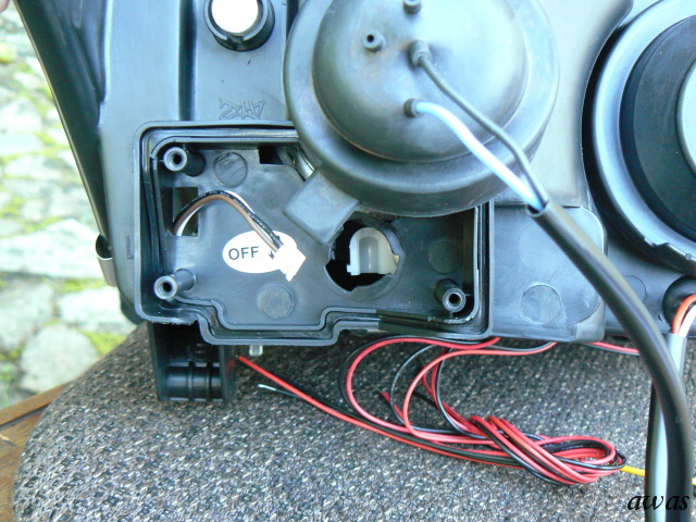

Motorek do nového světla už jde umístit naprosto pohodově.Jediné co je potřeba pájet a drátkovat jsou andělské oči,diody ve středu světla a blikny,ty původní jsem zatím nechal zapojené jen udělal odbočku zatím nevím jestli je zachovám či ne.
pájení.
pájení.
Doporučuju koupit smrštovací bužírku aby svazky byly jako od profíků.Tomu kdo nemá zkušenosti s pájením-nebojte se použít hodně kalafuny hlavně nepájet na sucho.Černé drátky jdou na kostru červené ke konektoru na parkovačky tj pin č.3.Jen podotýkám,že pájet budete v pohodě se světlama venku,jakmile už jsou namontována není pro to místo.Blikny jsem napájel na přívodní kablíky u origo blinkrů taky ještě před montáží světel.Světla mi přišla i s žárovkami kdo si chce dát lepší svoje nechť to udělá teď po namontování je to "malinko" horší místa je málo.Po pájení následuje montáž.Problém byl v dodaných těsnících gumách,protože se jim nechtělo přilepit se,hlavně boční.Přitlačil jsem při utahování světlo k blatníku a guma docela drží.V nejhorším to vyřeší trocha silikonu.Jinak světla sedi velice pěkně.
