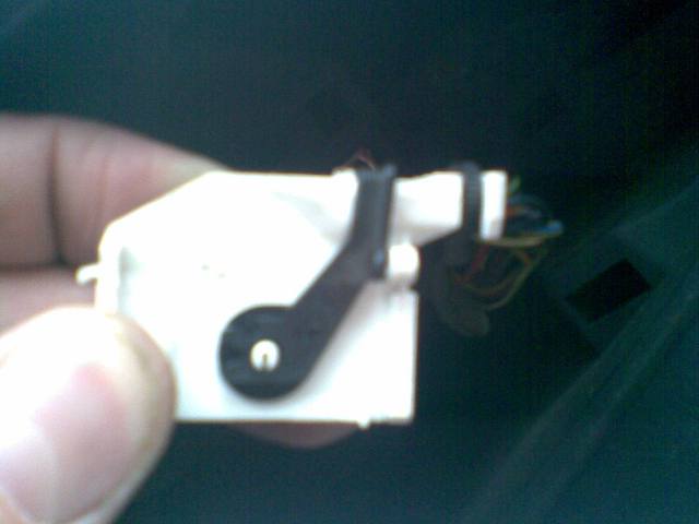

i tak som z toho jelen. Ako odpojim konektory? Budiky som uz drzal v ruke a som nevedel PIN konektor oddelit. A ani som nemal - pol na baterii odpojeny. Este ze sa mi to nepodarilo

mala technicka ? přístrojovku sem měl venku už asi 5x nikdy sem neopojoval baterku a sundaní je otazka 10min. bez problemu ?
nic se nemusi nařizovat neni tam jak by se neco posr. jediny co tak napoprvy rozpojit ten konektor od tachaků . Je tam takova packa jinak sem se stim moc namazlil co se tyče zachazení s přistrojovkou ohledně vodorovné pozice to tak asi vše

ale ako odpojim PIN konektor? som to drel doslova von a nechcel ist

je tam takovy capl ten musiš odklopit

ahaaaaaaaaaaaaaaaaaa. DIKI. No a otazka. Co sa skryva pod budikmi? zelena folia? ako dosiahnem vlastne modre podsvietenie? CIM?

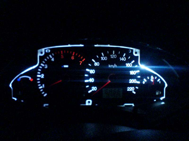

Zdravim Vas.tak uz mam aj ja takmer prerobene budiky.riesil som to stiahnutim starej folie a zmazanie tej zelenej farby(pouzil som odlakovac a vatovy tampon)ak mozem poradit tak by som uz nabuduce pouzil tycinky do usi a ocistil by som len cisla a ciarocky,lebo ja som cistil aj okolie a teraz my to trosku presvyta(musim to niecim zatriet).Povodne ziarovky som vymenil za hyperledky (290 sk par),tie su pouzite na pravu a v strede a nalavo som obycajnu rozptylku (90sk par)chcel som vediet co je lepsie.jednoznacne hyperled.tak ju budem musiet kupit a vymenit.A namiesto tej zelenej folie pod displayom som dal kancelarsky papier(docasne)a nehal tam povodnu ziarovku.na fotke to nevidno ale svieti to tak sedo.to este musim poriesit.Ospravedlnujem sa za kvalitu fotiek je to fotene len mobilom,ked to bude v konecnej faze tak to odfotim normalne
A zaroven mam aj otazku.Poradte ako nakalibrovat rucicku rychlosti?
